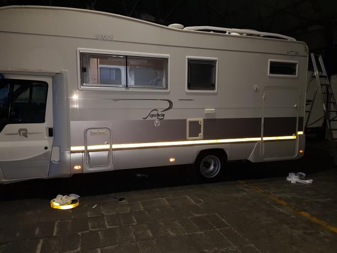

Il mio vecchio Rimor era così...
11/01/2007 37560
Inserito il 12/09/2022 alle: 13:03:52
In risposta al messaggio di Mark74xx del 12/09/2022 alle 09:17:56
Ciao io sul mio EV1 le avevo su tutto il finaco non erano quelle dei camion ma una striscia da 1cm x tutta la lunghezza (dal parafango anteriore al cantonale posteriore) rifrangente bianco (3M) di giorno si notava pochissimo,
ma di notte faceva il suo lavoro, sono stato meticoloso nell'applicazione seguendo le linee della carrozzeria (anche scaldando alcuni punti per dare la forma precisa) Ho girato in lungo e largo Italia ed Europa, subito diversi controlli e posti di blocco, sostenuto revisioni ordinarie e straordinarie, nessuno ha mai fatto nemmeno osservazione. personalmente le ritengo utilissime è tassativo il rispetto dei colori (giallo o bianco sul fianco, rosso post senza fare forme riconducibili a triangoli) prima di applicarle chiesi ad un ing della motorizzazione che mi rispose: tutto ciò che non è espressamente vietato è consentito Ciao

In risposta al messaggio di Gege01 del 12/09/2022 alle 13:00:43

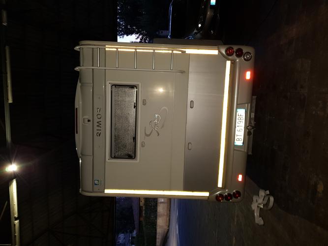

Se non vedo male, perchè sono un po daltonico, avevi messo bianco anche dietro, e quello secondo me potrebbe essere sanzionabile in quanto il bianco è per i lati, ma dietro dovrebbe essere rosso.
Ma le foto ingannano, e potrei sbagliarmi.
14/01/2010 31727
Inserito il 12/09/2022 alle: 21:29:47
In risposta al messaggio di IZ4DJI del 12/09/2022 alle 21:14:23
Se non vedo male, perchè sono un po daltonico, avevi messo bianco anche dietro, e quello secondo me potrebbe essere sanzionabile in quanto il bianco è per i lati, ma dietro dovrebbe essere rosso. Ma le foto ingannano, e potrei sbagliarmi.
Laterali bianche o gialle
Posteriore rosso o giallo
Gege01
Gege01
18/07/2018 2164
Inserito il 12/09/2022 alle: 22:14:21

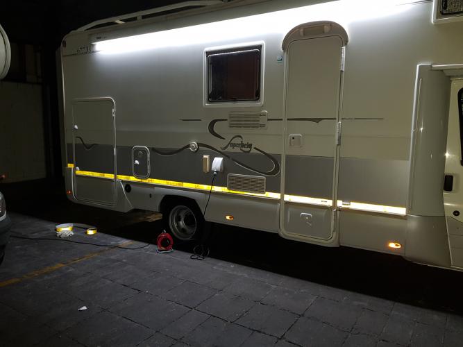

Dietro e laterale era giallo, come da normativa. La foto è fatta con il flash che da la luminosità che vedi.
Ecco una foto senza flash:
Modificato da Gege01 il 12/09/2022 alle 22:15:37
