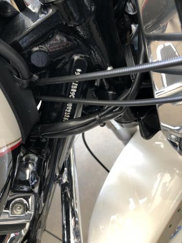

Bellissima l’ Harley meglio non pesarla...
2F06774D-E7A8-48A0-9C48-E8322B486817.jpeg82FA34E3-0DF2-4709-B9EE-688160507501.jpegEA347E67-AF89-40D0-8EF0-4D846D7CFE5F.jpegA439B7BA-D445-4714-9DC5-53D170EEAF8F.jpegD11C7BB6-579E-45DC-B80C-C654B5D7B3DF.jpegA6D6C7B2-F162-4BFF-B60F-8C340C009C9F.jpeg
