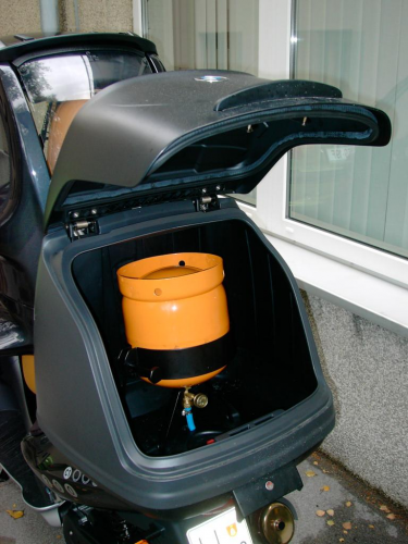

Tu ci scherzi, ma ho visto uno Sloveno che aveva trasformato il suo scooter BMW C1 a gas. Usava normale bombola da campeggio da 5 litri montata con il rubinetto in basso e messa dentro a un vano dello scooter. Forse cercando in rete si troverà, non penso ce ne siano tanti.
https://www.dueruote.it/news/mo...
http://www.motoblog.it/post/137...
Purtroppo pero' l'idea  non ha avuto successo e il progetto e stato abbandonato.
Modificato da alexpix il 12/02/2019 alle 22:45:06
Inserito il 12/02/2019 alle: 22:56:28
In risposta al messaggio di alexpix del 12/02/2019 alle 22:41:48
Infatti, con i modesti consumi di uno scooter non ved la necessità di complicare le cose, e rischire problemi e guasti.
Ecco la Bmw C1 a gas
Modificato da franco49tn il 13/02/2019 alle 09:21:48
Inserito il 13/02/2019 alle: 12:55:29
In risposta al messaggio di franco49tn del 13/02/2019 alle 09:19:45
Proprio quella che avevo visto!
