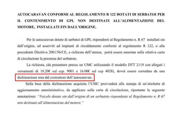

Buon giorno Simone67, dovresti analizzare bene la risposta che ti ha dato Ippocampo che io la reputo pertinente nei contenuti e  non lascia presupposti a interpretazioni: La normativa in questione è europea e non nazionale.
Ergo l'omologazione, se c'è, è valida ovunque nell'unione.  Pertanto l'associazione coordinamento camperisti toscani che avverte i propri lettori che in italia  l'unico serbatoio omologato per i servizi é solo un modello prodotto dalla Icom e' completamente falso e privo di ogni fondamento giuridico legale nel rispetto delle normative e regolamenti in vigore, quello che posso suggerirti a prova della mia ferma convinzione, di   scrivere a questa rispettabile rivista dedicata ai mezzi ricreazionali e di fornirti evidenze dove si attesta per iscritto nelle normative (nero su bianco) che per legge Italiana viene decretato che una istallazione di Gpl ad uso servizi nei mezzi ricreazionali e' solo concessa in esclusiva ai serbatoi a doppia camera di produzione della Icom, se non ti rispondono, e non ti risponderanno perche' non esistono evidenze di quanto affermano, le loro dichiarazione rimangono pura propaganda.   In sostanza la prestigiosa rivista in questione con questo articolo posto nella rivista afferma che siamo in un regime di Monopolio nei confronti della Icom, oppure al contrario come io sostengo siamo tutelati da uno stato di diritto, il diritto di un libero mercato a parita' di regolamenti e normative che ne regolano e determinano i requisiti per una istallazione fatta a regola d'arte di un serbatoio Gpl uso servizi nei mezzi ricreazionali conforme al regolamento ECE/ONU 67-01, come giustamente ha precisato L'amico Ippocampo.
Probabilmente non é recepita in italia ,non sarebbe la prima volta che direttive comunitarie  vengono rdisattese e pervengono sanzioni dall'unione . Comunque grazie anche a loro io sono riuscito a risolvere la mia pratica .
Non è una direttiva ma un regolamento per cui, in virtù del dettato dell'art. 288 del Trattato sul funzionamento della UE, è obbligatorio in tutti i suoi elementi e direttamente applicabile in tutti gli Stati membri senza bisogno di essere recepito. E cmq è lo stesso decreto ministeriale che prevede come unica condizione che il serbatoio sia omologato ai sensi del regolamento UNECE R67 per cui un qualsiasi serbatoio che lo fosse non potrebbe essere "rifiutato" dalla motorizzazione. Al riguardo però, ripetendomi, faccio presente che ancora non ho visto uno straccio di omologazione di un contenitore che non sia quello della ICOM.
bisogno di essere recepito. E cmq è lo stesso decreto ministeriale che prevede come unica condizione che il serbatoio sia omologato ai sensi del regolamento UNECE R67 per cui un qualsiasi serbatoio che lo fosse non potrebbe essere rifiutato dalla motorizzazione. Al riguardo però, ripetendomi, faccio presente che ancora non ho visto uno straccio di omologazione di un contenitore che non sia quello della ICOM.
In realtá  sul mercato engono offerti anche serbatoio  di colore rosso prodotti all'estero e siglati R67 . Questi vengono montati come accessori a pagamento su alcuni modelli Carthago,peró .... in italia  che accade ?   Ritornando al discorso dei regolamenti e direttive ,a volte una  normativa nazionale puó essere piú stringente .è sovrapporsi a quella comunitaria ?  .

Inserito il 01/06/2021 alle: 15:55:55
Simone67 ha scritto:
Comunque grazie anche a loro io sono riuscito a risolvere la mia pratica.
Dai tuoi interventi in precedenti discussioni del forum sappiamo che utilizzi un ARCA Europa 618 new deal del 1987, dotato sin dall'origine di un serbatoio GPL per l'alimentazione di una Trumatic 3002.
Davanti alle pertinenti disposizioni di cui alla
circolare MIT (adesso MIMS) prot. 19042 del 3 agosto 2018
come in calce riportate, diversi utenti del forum hanno lamentato l'impossibilita' di ottenere il rilascio dell'occorrente dichiarazione da parte dell'ARCA.
Potresti quindi valutare l'opportunita' di condividere la soluzione che ti ha consentito di ottenere l'apposizione della prevista dicitura sulla CdC dell'autocaravan di tuo utilizzo.
Con anticipato ringraziamento.
La sigla sul serbatoio sta a zero. Abbiamo già visto nei post precedenti serbatoi asseritamente omologati ma dei quali certificati non se ne rinviene traccia nei siti ufficiali dei produttori. Ovvio che se vado alla motorizzazione con un serbatoio con stampata una sigla ma senza certificato quelli mi prendono a calci.
