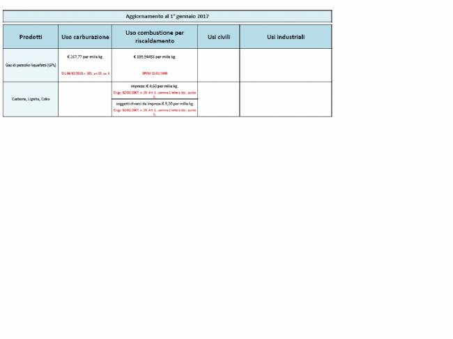

pdr qui in piemonte zona val susa una bombola da 15kg la paghi tra i 32/35 euro quindi quindi 2,23 circa al kg gpl per trazione 0,650  variabile di pochi cent,facendo i conti della serva che un litro di gpl piu o meno saranno 500granni il gpl al kg dovrebbe costare piu o meno un euro, mettiamo i costi di trasporto l'agio del rivenditore ma un aumento del 100% non lo vedo proprio se non per tasse!!!quando avevo il bombolone messo uguale a quello del camper bz/gpl entrambi con relativa nota sul libretto del mezzo con relativa omologazione arrivati al distributore lui davanti io dietro lui pieno senza problemi e a me rifiutato il carico dicendomi che se arrivava la finanza erano dolori!!!causa diversa tassazione!!!!questa e' la mia esperienza poi se le leggi son cambiate.......
21/03/2009 29539
Inserito il 31/05/2017 alle: 18:52:39
accise o non accise  12 è metà di 24
oggi comperato/scambiato bombola gpl 10kg/20litri circa pagato con sconto camper club 24euro
fatto gpl con auto 20litri x 061 circa 12euro cioè gpl auto costa qui a Merano la metà accise o non accise
comunque una bombola simil bombolone 350euro cioè trenta bombole un cinque anni per ammortizarla

Le accise saranno anche diverse per i due usi aggiungiamo ci che variano da regione a regione (comunque sono calcolate sul metro cubo )
quello che incide maggiormente e' l Iva 20%/22% su auto 12€ circa 2€ su cucina 24€ circs4€
il fisco ne incassa la metà su GPL auto trazione quindi è comunque questione fiscale (anche se accise della trazione fossero maggiori si parla comunque di 0,2/0,5 al metro cubo )

Le accise saranno anche diverse per i due usi aggiungiamo ci che variano da regione a regione (comunque sono calcolate sul metro cubo ) quello che incide maggiormente e' l Iva 20%/22% su auto 12€ circa 2€ su cucina 24€
circs4€ il fisco ne incassa la metà su GPL auto trazione quindi è comunque questione fiscale (anche se accise della trazione fossero maggiori si parla comunque di 0,2/0,5 al metro cubo )
per il sottoscritto l'imposta sul valore aggiunto su tutto il territorio nazionale per il gpl uso trazione è del 22% mentre per il gpl uso domestico è sempre del 22% con agevolazioni al 10% per aventi diritto , quindi anche in questo caso con il rifornimento presso distributore stradale non si frode nulla
