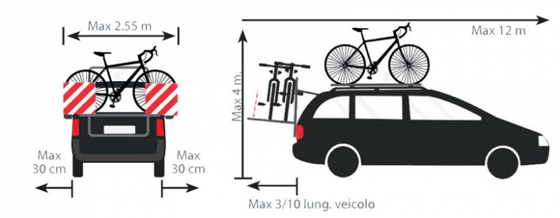

qualcuno mi puo spiegare il perche sui camper anche se le bici rimangono nella sagoma della cellula serve il cartello....ma sulle auto con le bici che sbordano sui lati e in altezza invece non lo usa nessuno...
buona serata e buon weekend a tutti...
giorgio...
Inserito il 31/03/2023 alle: 19:09:48
In risposta al messaggio di nemo family del 31/03/2023 alle 18:30:45
qualcuno mi puo spiegare il perche sui camper anche se le bici rimangono nella sagoma della cellula serve il cartello....ma sulle auto con le bici che sbordano sui lati e in altezza invece non lo usa nessuno... buona serata e buon weekend a tutti...
Il cartello serve per i carichi sporgenti nel senso longitudinale
Per le sporgenze laterali, fino a 30 cm dai fari, e comunque entro i 2,55m e che non oscuri o i fanali e gli specchietti, non serve nessun cartello
Per le sporgenze in altezza, non c'è nessuna sporgenza, i veicoli devono avere una altezza massima di 4m, oltre è considerato carico eccezionale
Gentilmente, spiegami come fa un carico sporgente a rimanere nella sagoma del mezzo
Se è sporgente, non può essere entro la sagoma
Modificato da impiegatodelvolante il 31/03/2023 alle 20:31:42
Inserito il 31/03/2023 alle: 20:10:37
Il cartello per la sporgenza posteriore (fino a 3/10 della lunghezza del mezzo e fino a 12m totali), serve eccome anche nelle auto solo che dilaga grassa ignoranza e spesso menefreghismo e quindi pochi lo mettono nelle auto, finchè qualche agente non si decide di insegnare come si deve fare, e in maniera onerosa da 87 a 344 euro wink.
Ovviamente cartello catarifrangente in metallo e omologato, che quelli di plastica da pochi euro non vanno bene.
Inserito il 31/03/2023 alle: 20:29:27
In risposta al messaggio di IZ4DJI del 31/03/2023 alle 20:10:37
finchè qualche agente non si decide di insegnare come si deve fare, e in maniera onerosa da 87 a 344 euro . Ovviamente cartello catarifrangente in metallo e omologato, che quelli di plastica da pochi euro non vanno bene.
Solo per correttezza
3/10 della lunghezza, la lunghezza totale non deve superare i 12m e  la sporgenza non deve superare i 3 m

Il cartello serve per i carichi sporgenti nel senso longitudinale Per le sporgenze laterali, fino a 30 cm dai fari, e comunque entro i 2,55m e che non oscuri o i fanali e gli specchietti, non serve nessun cartello Per le
sporgenze in altezza, non c'è nessuna sporgenza, i veicoli devono avere una altezza massima di 4m, oltre è considerato carico eccezionale Gentilmente, spiegami come fa un carico sporgente a rimanere nella sagoma del mezzo Se è sporgente, non può essere entro la sagoma
smiley mah io non ci avevo mai pensato a mettere il cartello quando non ho le bici sporge 11 cm oltre il gommone paracolpi del fanale e essendo alto non ci puoi picchiare contro. magari non sono in regola comunque ci ho rivettato 2 pannelli post. che mi erano rimasti per rimorchio

DUE cartelli se si sporge dai lati !

In risposta al messaggio di nemo family del 03/04/2023 alle 18:35:02
sul camper le bici sporgono dalla sagoma solo in lunghezza e siamo stracontrollati...      sulle auto sporgono...in larghezza...in altezza ...in lunghezza ....e sul cartello omologato o no ci sta il menefreghismo piu totale....ora ti e piu chiara la cosa ? buona serata a tutti...
Forse non ti è chiaro a te, in altezza, non c'è nessuna sporgenza se entro i 4 metri, e dubito che in auto si arrivi a quel l'altezza, in larghezza, se entro i 30 cm dai fanali e entro i 2,55metri, non serve nulla (ad esempio un carico sul portapacchi)
Mentre se sporge posteriormente e lateralmente, come esempio di Franco49tn, servono due cartelli, ma non perché sporge in larghezza, ma perché sporge posteriormente e la larghezza e pari o superiore alla larghezza del veicolo
Ti è più chiaro così?
Poi, concordo sul fatto del menefreghismo generale delle leggi, dal sovrappeso del 90%dei camper (probabilmente anche il tuo superbrig) alle varie modifiche dei motori (centraline, egr, cambi vari, ecc) all'uso dei cartelli wink
