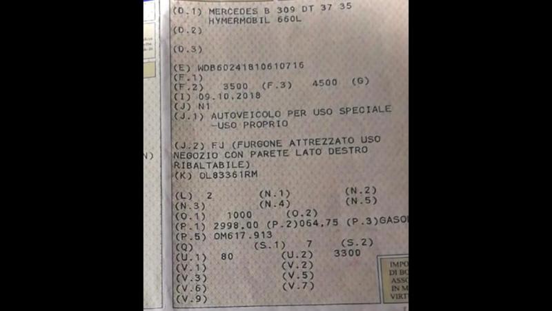

Buongiorno a tutti, sto per acquistare un camper... e sulla carta di circolazione al punto J2, c'è scritto: FJ (furgone attrezzato uso negozio con parete lato destro ribaltabile).
si tratta di un hymer dell'84.
Grazie,  Cristian.

Il numero di telaio punzonato, corrisponde? Sllla CdC c'è scritto HYMER?
Potrebbe essere un errore dell epoca mai sanato o potrebbe non essere la sua CdC. Meglio appurare piu che bene.

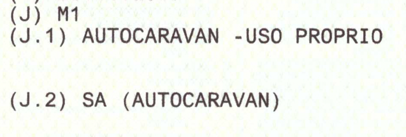

ATTENTO ! quelli sono i furgoni dei mercati. Ci deve essere scritto questo:

Direi che c'è un errore sulla carta che non è stato segnalato dal/dai proprietari perchè il 660L è sicuramente un camper. Per essere in regola ci vuole la modifica che vista l'età non sarà facile avere.  Tenerlo così si rischia con assicurazione, bollo, in caso di incidente, ritiro della carta a seguito di un semplice controllo e fermo del mezzo per molto tempo.

Il resto sembrerebbe tutto a posto, 3500kg, 1000 kg di traino, 7 posti.
Il fatto che sia N1 anzichè M1 non vuole dire, in passato spesso i camper erano registrati come N1.
Penso che sia stato un errore mai corretto del campo J.2
Secondo me converrebbe che sia il precedente proprietario a occuparsi della correzzione dei documenti, perchè potrebbe anche diventare una pratica complicata e costosa.  Non so se si possa correggere tramite agenzia di pratiche auto e quindi in motorizzazione, o possa anche servire un nullaosta della Hymer, tramite concessionario Hymer.

Mi sembra il solito libretto scritto il lunedì mattino, da uno che non ha dormito la notte laugh...secondo me era una meccanica predisposta per uso furgone-negozio, poi successivamente usata per camper, e non hanno fatto le dovute correzioni.
Però sul N1 bisogna vedere che ne pensa l' assicurazione, perché il fatto ci sia scritto furgone ecc.ecc. lo classifica autocarro, e sarebbe un costo notevolmente superiore.

Mi sembra il solito libretto scritto il lunedì mattino, da uno che non ha dormito la notte ...secondo me era una meccanica predisposta per uso furgone-negozio, poi successivamente usata per camper, e non hanno fatto le
dovute correzioni. Però sul N1 bisogna vedere che ne pensa l' assicurazione, perché il fatto ci sia scritto furgone ecc.ecc. lo classifica autocarro, e sarebbe un costo notevolmente superiore.
O peggio c'è o c'è stato un mezzo da mercato immatricolato come autocaravan.
Successo qualcosa di simile al nostro primo camper acquistato nuovo, 1986, il libretto riportava passo, lunghezza e tara del fratello a passo lungo, ce ne siamo accorti una decina d'anni dopo, incontrando una famiglia con l'altro camper (acquistati presso lo stesso rivenditore) e parlando del più e del meno, ci raccontarono le loro sventure... laugh. Increduli abbiamo guardato il libretto surprise

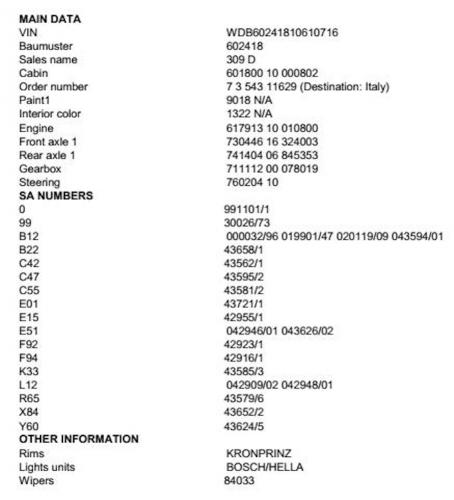

Dalla scheda di montaggio MB, riportata in calce, quel telaio risulta destinato in origine all'Italia, prima dell'allestimento da parte di Hymer come autocaravan del modello 660L.
Parrebbe strano, a meno che l'Hymer non abbia uno stabilimento di produzione in Italia.
In effetti l'Omologazione Locale risulta rilasciata dal CPA di Roma.
Sarebbe interessante conoscere:
- la data di prima immatricolazione riportata alla voce <B>;
- le informazioni a testo libero riportate nella sezione 3 della CdC.
