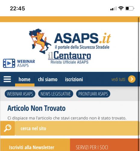

https://dati.asaps.it/circolari...
Salito, quando metti un link, controllalo, altrimenti fai come quello che mette Trentino invece di AltoAdige laugh...info non corretta.
Stendiamo un velo pietoso sulle foto crying

Non mi è chiaro cosa c’era di infondato nell’osservazione che il link che hai messo non funziona… finché non lo correggi, cliccandolo esce un errore

21/03/2009 29539
Inserito il 14/06/2022 alle: 22:58:57
e con wuesta e lan...volta che lo posto ricavandolo da quello che ho aperto e postato in uno dei due yread in meccanica
ma @'grinza come lo ha sperto ?
/2901-marcature_pneumatici_tabella_cuna_nc_053-05_ed_novembre_2004.html
www.asaps.it/2901-marcature_pne...
