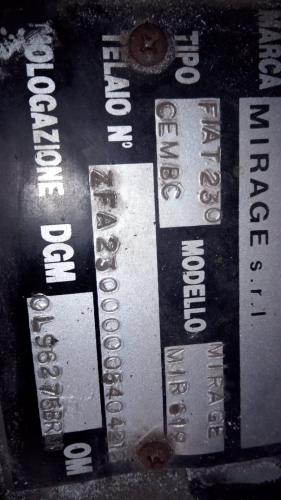

PLACA%20MIRAGE%20ALASKA%206000%202%C2%BA.jpegCiao, ho acquistato un mirage alaska 6000 del 1997 in Belgio, ma per registrarmi ora mi serve una copia del certificato di omologazione, il problema è che la fabbrica del marchio mirage è chiusa, dove posso andare? Il ministro italiano non risponde alle mie richieste di posta elettronica. Mi potete aiutare?

Inserito il 02/09/2020 alle: 22:22:22
Mirage 6000 ha scritto:
... ho acquistato un mirage alaska 6000 del 1997 in Belgio,
ma per registrarmi ora mi serve una copia del certificato di omologazione...
Innanzitutto benvenuto nel forum, anche se sei stato piuttosto parco nelle informazioni.
Non hai precisato:
- se il camper e' attualmente munito di regolare immatricolazione belga;
- se l'ultimo controllo tecnico effettuato e' ancora valido, tenendo inoltre conto della proroga prevista dal Regolamento (UE) 2020/698;
- se hai residenza in Belgio oppure in Italia;
- quale sia il soggetto che ha chiesto la "copia del certificato di omologazione" ai fini della reimmatricolazione del camper a tuo nome.
Dalla targhetta che accompagna il tuo quesito risulta evidente che per il modello M/B 618 la Mirage ha ottenuto, a suo tempo, una Omologazione Locale, valida soltanto nello Stato che l'ha rilasciata.
Le due lettere finali potrebbero far supporre che questa omologazione sia stata ottenuta presso il CSRPAD di Roma ma sarebbe da individuare il significato della terzultima lettera.
Di conseguenza, in un eventuale Certificat d'Immatriculation belga, la voce <K> dovrebbe essere differente da quella riportata sulla targhetta: OL98275BRM.
Ci dovrebbe anche essere un'ulteriore targhetta con l'indicazione delle masse sui due assi, eventualmente espressa in lingua francese.
Cio' premesso e per quanto a mia conoscenza, per ogni modello di veicolo il Certificato di Omologazione e' un documento che resta a mani del costruttore senza che ne sia previsto il rilascio di copie.
Per ogni veicolo che esce dalla fabbrica il costruttore rilascia invece il Certificato di Conformita' (CoC ovvero la dichiarazione di conformita' prevista nell'art. 76 del CdS vigente in Italia) riferito al singolo numero di telaio, documento che poi rimane agli atti dell'ufficio dove viene chiesta la prima immatricolazione del veicolo.
Ecco quindi il mio dubbio sull'ufficio che ti ha chiesto la "copia del certificato di omologazione", atteso che - nei casi di specie - il documento previsto per accompagnare una richiesta di reimmatricolazione viene denominato scheda delle caratteristiche tecniche.
