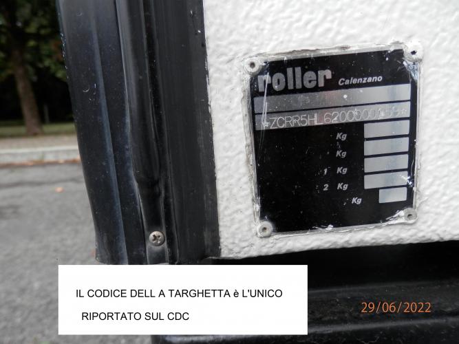

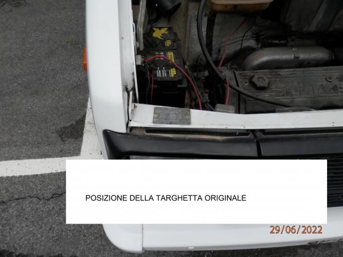

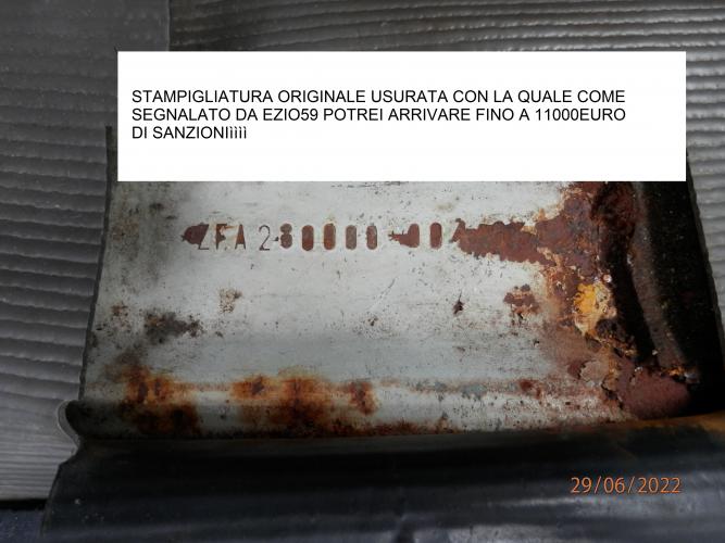

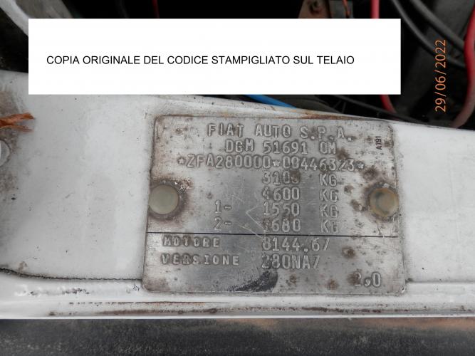

Rispondo raccontando come stanno i fatti: sulla CDC alla voce telaio è riportato un codice alfanumerico ( zcrr5kl....) stampigliato su una targhetta rivettata sulla parte esterna della cellula lato passeggero. in un forum ho trovato altri veicoli in questa situazione in un altro si asserisce che questa prassi è o era in uso quando la casa costruttrice (autoroller e altre) lo faceva se apportava modifiche al telaio. il codice stampigliato sul telaio non è riportato in nessuna casella del CDC. da notare che la stampigliatura originale sul telaio ora è solo parzialmente leggibile, cio nonostante l'agenzia contattata riferisce che l'ingegnere della motorizzazione sostiene a spada tratta che il documento è valido cosi com'è. peccato che sia l'unico addetto ai lavori che sostiene questo, come già detto le forze dell'ordine e revisori veicoli non sono d'accordo. contattato un vertice della RIVARS mi riferisce di non aver mai sentito un caso simile e che comunque per la pratica di iscrizione come camper storico serve il codice del TELAIO. credo che mi recherò personalmente alla motorizzazione ( magari di altra provincia) nel tentativo di poter ripunzonare il codice telaio e riportarlo poi sulla CDC.P6290014.jpgP6290012.jpgP6290013.jpgP6290011.jpg

Suppongo un errore di qualcuno all atto della immatricolazione del mezzo, fu dato il codice della targhetta della cellula anzichè il numero di telaio, mi sembra la ipotesi piu probabile.
Secondo me, la procedura corretta, come hai detto, è quella della ripunzonatura del numero di telaio, in quanto è deteriorato, e questa è una prima mossa che andrebbe comunque fatta, e si fa usualmente in questi casi.
Poi, seconda mossa, secondo me va fatto riportare questo numero di telaio sulla CDC, non so se rifacendo CDC nuova o con una etichetta, ma questo lo sanno loro.
Penso che a questo punto l unico vero problema sia l Ingegnere che si è impuntato dicendo che la situazione è regolare, e quindi si ostina a non fare la pratica.  Sentire da altra motorizzazione mi sembra la cosa giusta, oppure farsi rilasciare da quell ingegnere una dichiarazione firmata di cio che afferma. Penso che non la rilascerebbe e a quel punto dovrebbe fare la pratica come richiesto.

E' evidente che la targhetta Roller, non centra niente con i dati da riportare sulla CDC.
Qualcuno ha pensato riportasse i dati del telaio, e non ha fatto verifiche, certo che anche Roller ci ha messo del suo, mettendo quella inutile  targhetta.
Io non mi preoccuperei troppo della ripunzonatura sul telaio, si legge abbastanza bene, va pulita, quasi tutti i mezzi riportano i dati nella targhetta del vano motore, proprio per le difficoltà di lettura sul telaio, ed è sulla targhetta vano motore, che fanno le verifiche.
Poi ovvio, si dovranno fare tutte le operazioni necessarie, per portare quel codice-telaio sulla CDC.

Che io sappia tutti i produttori di camper mettono una targhetta o etichetta che riporta i dati della cellula con un suo codice (che serve per ordinare qualsiasi ricambio della cellula).
ho sottomano quella del mio precedente camper, che come si vede riporta il numero seriale HYMER (WHY...) ma in questo caso anche il numero di telaio (ZFA...)
Riguardo al numero telaio punzonato sul telaio, se si è deteriorato, non passa la revisione, perchè è unicamente quello che fa fede e che viene controllato. Che poi nelle officine private possano per comodità leggerlo sulla targhetta, se lo fanno è un loro comportamento scorretto perchè sostituire una targhetta con due rivetti, sarebbe un gioco da ragazzi per il piu scalcinato ladro di veicoli.
Nelle revisioni in MTC ti assicuro che l inge controlla unicamente quello sul telaio, e se illeggibile boccia la revisione richiedendo la ripunzonatura prima di rimettere il veicolo su strada.

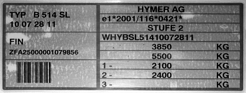

Fino al 31 dicembre 2015 e fermo restando l'unico VIN punzonato sul telaio dal costruttore di prima fase, ogni costruttore delle fasi successive aveva la facolta' di inserire un VIN di propria definizione nella quarta riga della propria "targhetta regolamentare".
Dall'1 gennaio 2016 il Regolamento (UE) n.2014/1171 ha migliorato l'intellegibilita' delle disposizioni relative all'identificazione dei veicoli costruiti in piu' fasi nel senso che:
  • Il numero di identificazione del veicolo di base [...]
    si mantiene per tutte le fasi successive della procedura di omologazione per garantirne la tracciabilita'.
  • Nella seconda e nelle fasi successive, oltre alle targhette regolamentari di cui al Regolamento (UE) n. 19/2011, ogni fabbricante deve apporre sul veicolo una targhetta aggiuntiva [...] Essa indichera', in modo chiaro e indelebile, le informazioni di seguito elencate
    VIN del veicolo di base [...]
Il citato regolamento risulta adesso abrogato ma le disposizioni sono riportate, con testo sostanzialmente invariato, nell'allegato IX del vigente
Regolamento (UE) n. 2018/858.
