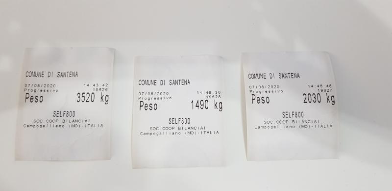

Mezzo dentro e mezzo fuori ( più o meno non è così importante )
Il totale, nel mio caso è la perfetta somma delle due pesate parziali, fatte con pieno acqua, pieno gasolio, scooter nel garage, frigo pieno, carico per le ferie ( la moglie non scherza a caricare ) e la moglie, mancavo solo io, 80 kg.
Telaio Heavy, che sopporta fino a 2400kg sul posteriore e 2000 sull'anteriore.
In foto pesata totale, peso asse anteriore e poi peso asse posteriore20200807_181929%5B1%5D.jpg

Ciao, essendo di Torino anch'io mi potresti dire come funziona la pesa di Santena, si puo' accedere liberamente e pagare con la gettoniera oppure bisogna chiamare un addetto? grazie
