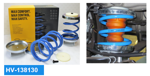

Ciao a tutti, volevo chiarirmi le idee su un punto : fermo restando il limite massimo di 35q.li e 19q.li asse posteriore e 16q.li asse anteriore, il CdS cosa consente per supportare maggiormente l'assale posteriore?
1) molle aggiuntine senza asportazione del tampone
2) foglio aggiuntivo alle balestre originali
3) sostituzione ammortizzatori con escursione maggiorata
Modificato da Karbon17 il 10/03/2026 alle 17:02:08
Inserito il 10/03/2026 alle: 17:12:26
la legge non consente nulla per sopportare maggiormente l'asse posteriore
se hai 1900 kg, su quell' asse puoi caricarci solo 1900 kg, il veicolo è progettato già per sopportare quel carico

sia giovane abbastanza giovane tanto giovane da aver perso l epoca dei Ciao Vespini e altri 50tini Fanbricavano carburatori scarichi selloni maggiorati anzi li trovi ancora oggi in commercio ... aumentavi la velocità... con i selloni maggiorati un secondo ci stava comodo . lo Sapevamo che in strada non si era in regola  Puoi fare mdifiche e viaggi su terreni privati  Restando ad oggi di serie ho l omologazione ruote con IC 113 in vendita ci sono quelle ,116 e oggi anche 121 Non vuol certo dire che posso sovracarricare su strada  Vuol dire che se sono poco fiducioso sulla robustezza della gomma compero quelle più robuste quelle con IC 116  MA non vuol dire che posso viaggiare su strada pubblica sovracarico
ok ho capito il concetto ma sembrava strano che una soluzione come quella in foto
non fosse in regola con il CdS fermo restando il rispetto del peso massimo consentito sull'assale posteriore

ok ho capito il concetto ma sembrava strano che una soluzione come quella in foto non fosse in regola con il CdS fermo restando il rispetto del peso massimo consentito sull'assale posteriore
Anche a me sembra strano, più che basarmi su quanto si dice sul forum, sentirei qualche produttore, tipo ORAP o OMA. Essendo il loro business, sicuramente ne sanno di più.
yes probabilmente anche una molla aggiuntiva non è in regola mia figlia fatte montare come quelle in foto dal meccanico dopo che per (cautela o chiamala come vuoi) aveva sentito l.assicuratore amico di famiglia se ci fossero problemi in caso di incidente.revisione fatta prima volta in off. autorizzata FIAT lo ha detto mia figlia delle molle altrimenti non le vedeva anche se era alzato quindi deduco che trovare un qualsiasi agente che in strada contesti le molle aggiuntive non dico sia impossibile ma QUASI

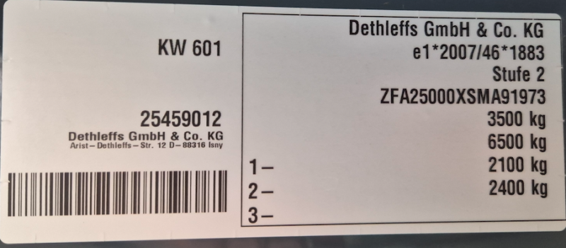

Ciao Silvio ecco quanto viene riportato sulla targhetta del mio mezzo, immagino che 1 sia la portata sull'asse anteriore e 2 su quello posteriore
Inserito il 13/03/2026 alle: 20:14:00
In risposta al messaggio di Karbon17 del 13/03/2026 alle 19:18:22
Esatto, ora però vorrei sapere il problema che pensi di avere
2400 kg, non sono pochi, e sicuramente abbondantemente sopra a quello che ti serve(ovviamente se sì vuole viaggiare in regola)

Esatto, ora però vorrei sapere il problema che pensi di avere 2400 kg, non sono pochi, e sicuramente abbondantemente sopra a quello che ti serve(ovviamente se sì vuole viaggiare in regola)
nessun problema, volevo solo informarmi, quindi fermo restando i 3.500kg di peso massimo in ordine di marcia non dovrei avere problemi sui singoli assi; il valore 6.500kg a cosa corrisponde? grazie
