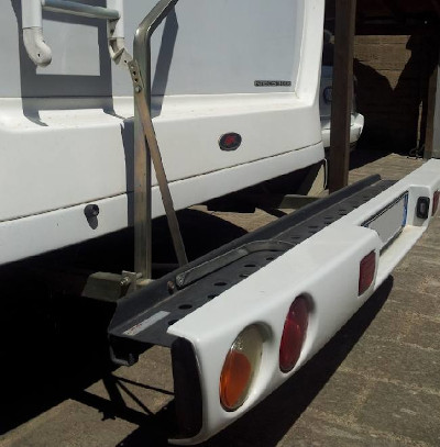

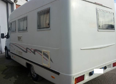

Il portamoto estraibile e' tipicamente progettato dal costruttore del camper, in quanto la barra posteriore incorpora le luci ed il portatarga del veicolo senza inutili duplicazioni (e relativi appesantimenti), come nei seguenti esempi:
L'assenza della dicitura "Lunghezza massima con portamoto = mm ..." lascia incompleto l'aggiornamento della CdC.

Potresti anche valutare l'opportunita' di farci vedere le foto del portamoto nel tuo camper nelle due situazioni di "rientrato" ed "estratto".

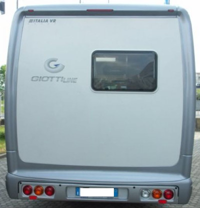

il mio camper è il giottiline della prima foto
