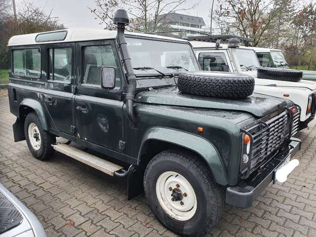

Dovrebbe essere il modello Station Wagon 4 porte, con motore 300 Tdj e cambio manuale, prodotto a Solihull tra agosto 1996 e luglio 1997, simile a questo (con il verricello anteriore in piu').

Grazie mille per le risposte! Il mezzo in questione era
questo
Bello,ma un prezzo per me inaccessibile,considerando che dentro ...mi sembra tutto da rifare..!
