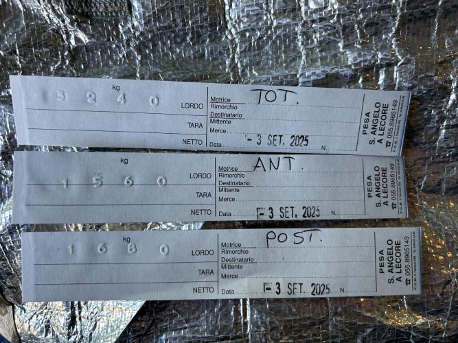

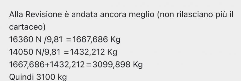

Ti riporto la mia, dovevo fare la revisione ed avevo intenzione di togliere un po’ di roba per paura fosse al limite, prima di farlo passo dalla pesa (certificata) che mi rilascia le tre pesate
image(240).jpegFelice di non dover togliere nulla vado alla revisione che mi da i valori
Non  è vero che il peso è fine a se stesso, se è fuori 35Q te lo bocciano
