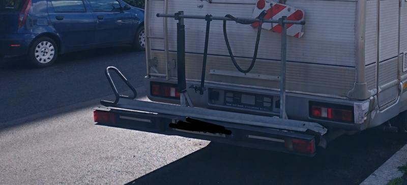

allego il portamoto in questione collegato ai longheroni del telaio. mi pare assurdo che sia max 40kg o no?

Inserito il 10/05/2024 alle: 21:43:32
In risposta al messaggio di korsari del 10/05/2024 alle 21:39:39
grazie a tutti per le risposte. allego il portamoto in questione collegato ai longheroni del telaio. mi pare assurdo che sia max 40kg o no? ​​
Se il costruttore lo ha dichiarato per 40kg, non è assurdo
Sicuramente avrà avuto un ingegnere che ha fatto i calcoli

Forse quel portamoto, non è il portacicli che è scritto a libretto, che magari andava sul gancio.
O è un errore di scrittura, anche a me sembrano pochi 40 kg.

il porta bici/moto in foto ha l aspetto non di quelli montati sul gancio ( cosa di là a da divenire  inconcepibile a quei tempi ) ma un classico montaggio prolungamento longaroni della cellula
È un porta moto lo si deduce dal fermo ruota e dalla larghezza della corsia invoncepibile ancora oggi il montaggio di un porta moto sul gancio di traino

Aggiungo la mia opinione.
Ritengo che NON ci sia alcuna attinenza tra le strutture:
- portacicli/oggetti riportata sulla CdC;
- portamoto attualmente installata in prolungamento ai longheroni del veicolo.
In epoca imprecisata il portacicli/oggetti (verosimilmente installato di fabbrica sulla parete posteriore) e' stata rimosso e sostituito con il portamoto.
Di conseguenza la limitazione di peso di 40 kg deve intendersi riferita al portacicli/oggetti e non anche al portamoto.
L'attuale portamoto non e' riportato nella CdC e, secondo me, la lunghezza totale del veicolo risulta superiore alla lunghezza di 6585 mm riportata nella CdC.

Se quel portamoto, forse anche artigianale, fosse a libretto, ci sarebbe indicata almeno marca e modello, se non matricola, e non pare, almeno che non sia oscurato nella foto.
Dietro sulla parete si vede un profilo che probabilmente era l'attacco inferiore del portabici originale, rimosso per far spazio al portamoto.
