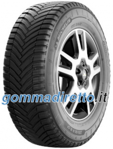

Queste differenze devono essere verificate e confermate, da chi ha montato realmente queste gomme, delle foto io non mi fiderei troppo, (la seconda sotto ha il classico disegno automobilistico, di quella gomma)...tanto che solo sui CP, sotto scrivono:
Nota bene:  i prezzi si applicano ai pneumatici senza cerchi. A seconda della dimensione del pneumatico, il disegno del battistrada potrebbe variare.
https://www.gommadiretto.it/rsh...

Vero, le foto dei siti potrebbero non essere esatte, ma per curiosità sono andato sul sito Michelin e le foto corrispondono, quindi il battistrada del Camping è diverso e come dicevi piu simile a quello da vettura (anche se non proprio) che a quello da trasporto.

In effetti è differente, il CP sembra disegnato meglio del C, per l' uso invernale, gomma interessante.
