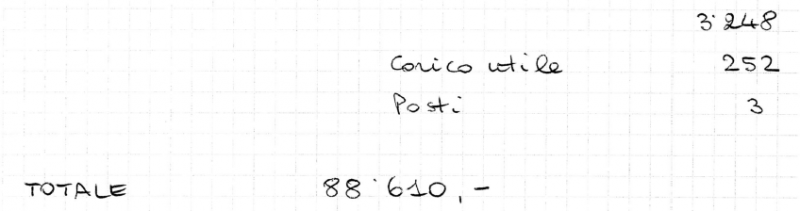

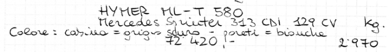

Io penso piu a un declassamento dei posti per aumento di peso di qualche accessorio ordinato.
Per spiegarmi ecco qua la prima e ultima riga del contratto del mio, nel 2014:
come vedi il peso del veicolo base è di 2.970kg,  con 4 posti, poi,  installati pochissimi accessori, piu i pacchetti e accessori obbligatori, si è passati a 3248kg e i posti sono calati a 3 (ma deve stare ben scritto sul contratto).
Mi dissero che bastava una manciata di kg in piu perchè il mezzo avesse solo due posti.
La Hymer, ma penso che così facciano tutti, quando riceve l ordine fa la somma dei pesi degli accessori (come viene fatta anche sul contratto) preciso al mezzo kg, e fino a un certo peso manda i documenti per la immatricolazione con tutti i posti, se si supera si passa a 3 posti, e poi c'è un altro limite a cui si passa a due posti, basta mezzo kg in piu o in meno per variare i posti.
Però, si sa tutto prima perchè il conce, quando compila l ordine, accanto a ogni accessorio ha la colonna del costo e quella del peso, e automaticamente aumentando il peso viene indicato il numero di posti residui.
Il mio ha 3 posti, ma le cinture sono rimaste 4 perchè posso scegliere dove fare sedere un eventuale ma molto improbabile terzo passeggero. Poi ho pagato 4 cinture , mica 3 laugh.
