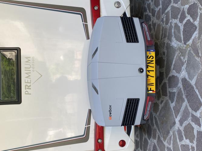

Buongiorno vorrei  un consiglio riguardo al pavone che ho montato ,puo'andar bene come in foto?
la targa gialla basta? o devo spostare la targa originale del mezzo ?
grazie a chi mi rispondera'Valter-One

Ammesso e concesso che possa andar bene la targa ripetitrice,almeno che sia omologata
Quella è palesemente illegale
Modificato da impiegatodelvolante il 20/06/2022 alle 20:16:53

Inserito il 20/06/2022 alle: 20:19:13
ciao impiegatodelvolante
Guarda che la targa gialla che ho montato e' legale e' quella gialla originale della motorizzazione
Valter-One
Modificato da valterone il 20/06/2022 alle 20:20:31

Penso che li ci vada messa la targa posteriore del veicolo e anche il cartello carichi sporgenti.
Ma  non sono sicuro, chiedi ai vigili, vai da loro a piedi...
Marco.

Purtroppo c'è un vuoto normativo, non può spostare la targa originale perché la nuova misura con il portaoggetti non risulta a libretto, ne può mettere quella ripetitrice
Se ne è parlato almeno un milione di volte
Inserito il 20/06/2022 alle: 20:34:22
Non te la danno con i numeri, ma ci sono i numeri omologati, quella "W" si vede lontano un km che non lo è, e potrebbero contestarla

...tutti a cincischiare sulla targa ripetitrice nessuno che chiede come sta su ,dove sta montato
 e luci ci sono ? sono a misura distanti tra di loro ?
per non sbagliare e per non essere ,,:no non sanzionato ma tamponato che è molto peggio
mettici il cartello carico sporgente

ok diamo per buono che il gancio di traino lo supporta Quanti kg porta il gancio ?  Mi sembra molto basso .

Inserito il 21/06/2022 alle: 14:20:47
IL gancio traino sulla sfera porta 100 Kg
il Gavone in Questione ne pesa 38 di Kg
con una portata utile di un 50 Kg che a me bastano perché ci metto tutta roba leggera
e ingombrante
Valter-One

Inserito il 21/06/2022 alle: 14:24:37
Dalla foto che ho messo non si vede bene ma l'altezza da terra e come il posteriore del Camper anche qualcosa di piu'

poco spazio da terra già la cellula altri 50/60  cm in lunghezza sarà da fare molta attenzione sulle rampe (famoso angolo di attacco dei 4x4 ) Qui l attacco del gancio sarà non sotto ma quasi alla sua metà Per esempio i porta tendono a farli più alti da terra .
Anche i porta bici da gancio stanno più in alto .
Abituandosi sarà comodo anche cosi basso

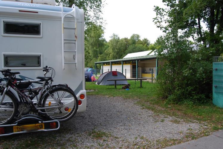

Dico quanto so io, senza la pretesa che sia la verità , proprio in virtù del fatto che non c'è chiarezza. Questo portatutto equivale al porta-bici da gancio traino.
1 - Non serve il cartello carichi sporgenti perchè i fanali posteriori sono al limite dell'ingombro posteriore (se uno lo mette non gli fa male né credo possa essere contestato
2 - Andrebbe la targa bianca del veicolo perchè quella gialla è dedicata a fare la ripetitrice nei rimorchi, questo non è un rimorchio, quindi bisognerebbe staccare la targa bianca ed applicarla al portatutto nello spazio apposito.
Cosa faccio io ?
1 - non metto il cartello carichi sporgenti
2 - utilizzo la ripetitrice che uso per il rimorchio della barca. Ho ancora quella che prevedeva la sigla della provincia un po' modificata, ci ho fatto anche diverse revisioni (con il carrello e la sua ripetitrice) e nessuno ha avuto nulla da obiettare.
Per quanto riguarda la ripetitrice capisco che non sia regolare, ma considerando cosa c'è in giro... la leggibilità, le dimensioni dei caratteri ecc sono coerenti, negli ultimi 25 anni mi è andata bene e confido continui così...
Questa foto è relativa a come giro io, è cambiato il camper, il porta-bici e le bici, ma la targa è sempre quella, ho sostituito i numeri laugh
Secondo me l'autore è in regola così come da sua foto.
