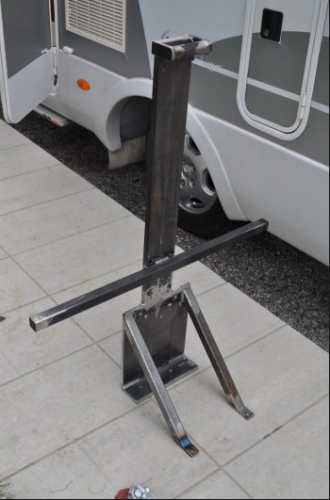

Devi smontare i cuscini delle panche della dinette e vedere se sono stati predisposti gli attacchi per le cinture.
Se ci sono, allora devi comprare le cinture ed installarle. Se invece non c'è la predisposizione, allora pur essendo omologato 6 posti puoi viaggiare con 4 passeggeri legati e 2 non legati.
Dovresti trovare una struttura simile a questa:
Modificato da Gege01 il 04/08/2020 alle 16:29:39

Devi smontare i cuscini delle panche della dinette e vedere se sono stati predisposti gli attacchi per le cinture. Se ci sono, allora devi comprare le cinture ed installarle. Se invece non c'è la predisposizione, allora pur essendo omologato 6 posti puoi viaggiare con 4 passeggeri legati e 2 non legati. Dovresti trovare una struttura simile a questa:
100000 grazie
