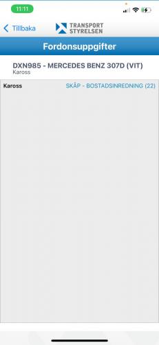

Ho la foto di come viene "Visto in Svezia" dal corrispettivo della nostra Motorizzazione :
Sapete dirmi se con il codice 22 posso portarlo in Italia è Immatricolarlo (Camper)

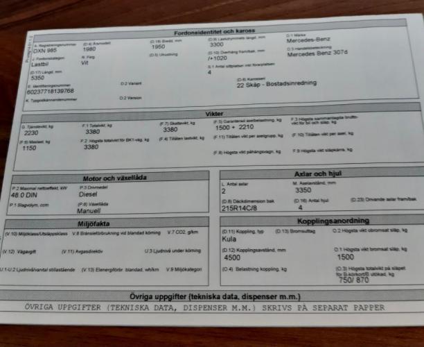

Questo il documento che mi è stato inviato
Ma..non trovo altri riferimenti oltre quello citato..ma forse non lo vedo io
Non riesco a capire neanche quati posi ci sono...sembrano 4 ...ma non sono sicuro

Inserito il 02/06/2021 alle: 14:44:44
Confidavo in una situazione un po' piu' favorevole.
Anche se ha adottato il Certificato di Immatricolazione comunitario a far tempo dal 2004, la Svezia ha introdotto la codifica delle informazioni soltanto per i veicoli immatricolati dopo l'1 marzo 2010.
Di conseguenza il duplicato, ancorche' rilasciato adesso, continua a riportare le "vecchie" informazioni in chiaro nelle voci J e J.2 che qui ci interessano.
Anzi, la voce "comunitaria" J.2 non e' nemmeno prevista e si deve intendere sostituita con la voce "svedese" <D.6> per specificare la carrozzeria del veicolo.
Il documento riporta le caratteristiche tecniche in forma mista, dove le voci "comunitarie" sono espresse direttamente mentre quelle "svedesi" sono indicate tra parentesi.
Ad esempio, le voci D.1, D.2 e D.3 sono voci comunitarie (ex Dir. 1999/37/CE), mentre le voci da <D.4> in su sono evidentemente previste dalla normativa svedese.
Cio' premesso, ai nostri fini il tuo veicolo e' attualmente classificato:
- J. = Lastbil ossia truck (en), autocarro (it), N1 (UE)
- <D.6> = 22 Skåp-Bostadsinredning ossia motorhome (en), autocaravan (it), SA (UE).
Dalla
pagina
da cui hai tratto la spiegazione del codice di carrozzeria 22 nell'intervento d'apertura si deduce che la normativa fiscale svedese penalizza i veicoli destinati al trasporto di persone.
Da questa tassazione sono esclusi gli autocaravan (in svedese "husbil") che, pur dotati delle attrezzature per fungere da alloggio, vengono immatricolati come autocarri in quanto la cabina di guida (e di trasporto delle persone = "Skåp") risulta separata dalla parte dedicata ad alloggio ("Bostadsinredning"), fruibile - quindi -solo a veicolo fermo.
In Italia un'analoga modalita' di utilizzo si ha per gli autoveicoli per uso ufficio.
Dai tuoi interventi deduco che tu sei gia' intestatario del veicolo che si trova attualmente in Isvezia.
Per l'immatricolazione in Italia di un veicolo usato proveniente da altro Stato UE occorre presentare - tra l'altro - la traduzione del Certificato di Immatricolazione estero per tutte le parti non conformi alla citata Direttiva 1999/37/CE.
Mi permetto suggerirti di voler acquisire in loco detta traduzione, da far vistare possibilmente dal Consolato italiano.
In particolare, per la voce <D.6> dovresti fare in modo che accettino di indicarti direttamente la traduzione "autocaravan", come ho sviluppato piu' sopra.
Negli anni 80 e 90 (ma anche in epoca recente) molti autocaravan sono stati immatricolati in Italia in categoria N1 e carrozzeria diversa da SA, ad esempio
qui
oppure in una
recente discussione
Come hai gia' notato, la voce S.1 indica in 4 il numero di posti a sedere (incluso quello del conducente).
p.s.
Su una delle targhette, visibili sulla traversa anteriore sopra il radiatore, dovresti vedere il numero d'ordine "7 9 569 50744" che ti conferma la Svezia come destinazione d'origine.
Di seguito inoltre ti segnalo il numero di matricola dei principali organi del tuo veicolo:
601551 18 138014 cabina di guida
616934 10 074941 motore
730404 16 139825 assale anteriore
741404 16 643378 assale posteriore
711200 10 141396 scatola cambio
760204 10 080550 scatola sterzo.
