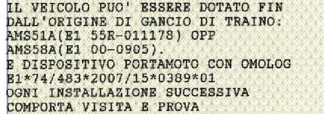

Riguardo al gancio, la dicitura completa dovrebbe comprendere anche il tipo e modello del gancio.
Montando il gancio indicato cioè  quello previsto dal produttore del camper, e quindi montandolo tramite concessionaria del camper, non dovrebbe servire collaudo (cosi mi disse il conce), mentre facendo installare un gancio generico e quindi altro modello, serve collaudo.
Nel mio è scritto così:
il mio però è arrivato con il gancio montato in fabbrica.

ho controllato sul libretto e non è citato nessun tipo di gancio
