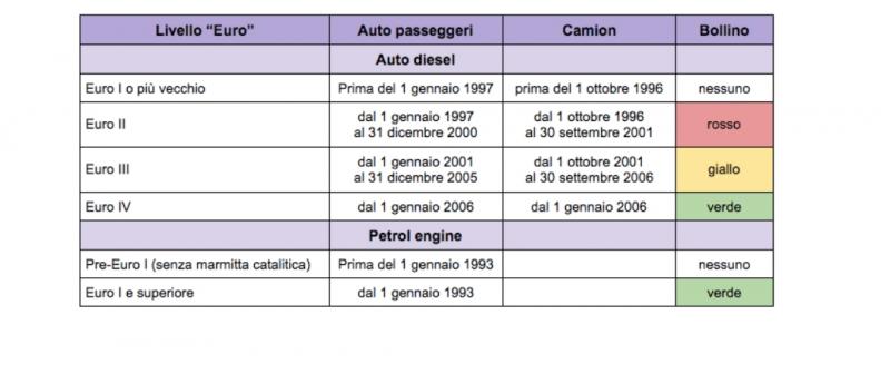

Avevo caricato uno screenshot ma si vede male, delle varie diciture delle normative euro, così l'ho tolto.
