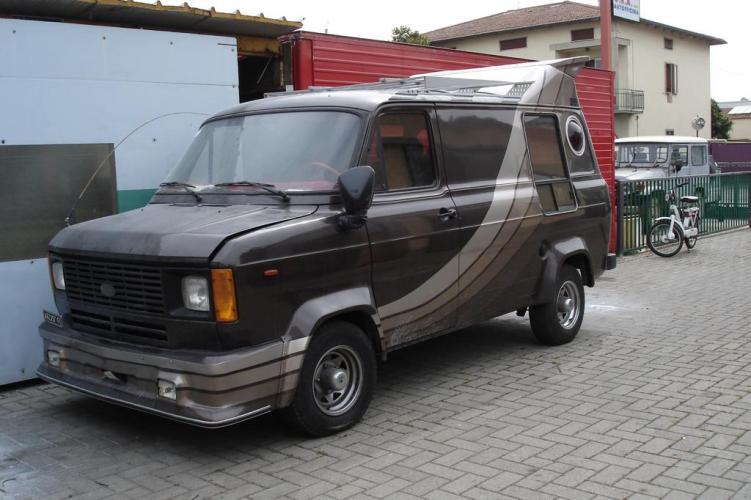

Buon giorno a tutti, sono nuova del forum e credo di aver bisogno di voi!
Ci siamo infilati in una situazione che non riusciamo a risolvere.
Abbiamo da revisionare il Ford Transit trasformato in Van e attrezzato revisionato l'ultima volta nel 2007 e mai piu' utilizzato.
Lo abbiamo fatto tutto restaurare e rimesso in moto per l'ultizzo, ma non c'e' nessuno che lo vuole revisionare.
Pare che ci sia una circolare abrogativa che QUESTE modifiche non possono essere piu' fatte e non solo i veicoli vecchi già modificati non possono essere piu' revisionati.
Sembra che anche chi ha fatto passare la revisione nel 2007 abbia commesso un abuso amministrativo.
Qualcuno di voi con esperienza ci puo' illuminare ? .crying Siamo di Prato.
Vi metto anche la foto in maniera che possiate capire di quello che si tratta.

Benvenuta e complimenti per il bel mezzo, avevo qualcosa di simile da ragazzo, e quindi posso capire l affetto verso quel mezzo, ma non saprei aiutarti. Forse si potrebbe sentire da chi fa trasformazioni di furgoni per uso ufficio o cose simili se ha una strada particolare per regolarizzare il mezzo.
ma parlo di 35-45 anni fa e quindi allora c'erano meno inghippi burocratici e si viveva meglio e piu sereni.
