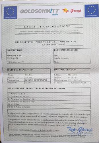

In attesa della risposta dell' interessato.
Ritengo utile postare questo documento, rilasciato per un portamoto, montato da poco, con applicata targa originale del camper. Portamoto(1).jpeg

In attesa della risposta dell' interessato. Ritengo utile postare questo documento, rilasciato per un portamoto, montato da poco, con applicata targa originale del camper.
ecco, più o meno è quella, io lo ho comperato in Germania ed è un libricino, non è altro che un’attestato della casa madre che certifica che non è un accrocchio autocostruito, essendo rimovibile metto targa ripetitrice, comunque il portamoto ha una sua matricola, non so se ancora leggibile, ma sono sicuro che c'era

Inserito il 27/06/2022 alle: 15:40:54
il documento che rilasciano è quello MA  è anche scritto il NUMERO DI TELAIO del mezzo e quel documento lo rilasciano x un PORTA NUOVO . ed è qui il nocciolo del discorso , NON avrai un nuovo documento x il mezzo diverso dal primo montaggio e quindi acquisterai un usato e NON avrai quella documentazione che dice che sei in regola .

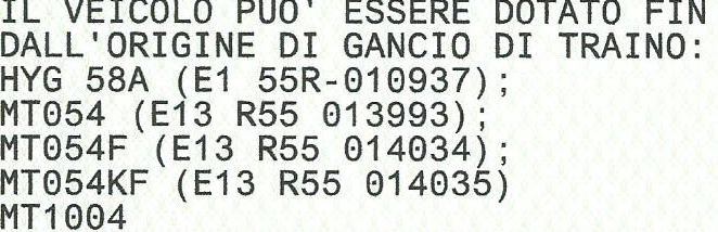

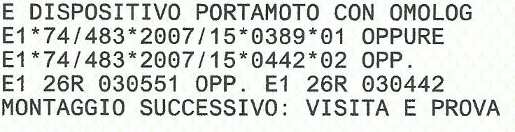

Inserito il 27/06/2022 alle: 20:06:55
Per notizia, questo sulla mia CdC
