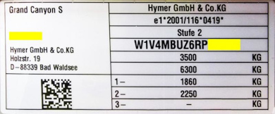

Chiedevo riguardo al tuo Possl quali sono i due pesi sui due assi riportati nella targhetta, sicuramente la somma supera i 3500kg, penso.

la mia targhetta dice
1850
2000
pero' il sito Asfinag in tedesco e'chiaro, peso sul libretto  F1 da 3.500 KG

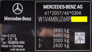

Da me ci sono due distinte targhette, una apposta da Mercedes sulla meccanica (ex furgone), e una seconda apposta da Hymer...
Chi è il costruttore e quindi quale targhetta vale?
Per ogni veicolo occorre distinguere la costruzione dalla immatricolazione.
In un veicolo costruito in due o piu' fasi ("stufe" in lingua tedesca), il soggetto che interviene in ogni fase e' comunque denominato "costruttore" ed e' tenuto ad apporre la propria targhetta regolamentare, secondo la normativa gia' citata.
Ai fini dell'immatricolazione, il costruttore del veicolo completo corrisponde al "costruttore" intervenuto nell'ultima fase.
Nel tuo caso, il costruttore del camper e' evidentemente Hymer GmbH & Co.KG, ovvero il soggetto indicato nella prima riga della targhetta regolamentare relativa alla fase 2 di costruzione del veicolo.
I dati riportati su detta targhetta corrispondono a quelli analoghi riportati, assieme a tanti altri, nel certificato di conformita', ovvero il documento in base al quale si procede alla successiva immatricolazione del veicolo, con conseguente trascrizione di alcuni dati anche sul relativo certificato di immatricolazione, secondo le prescrizioni di cui alla Direttiva 1999/37/CE.

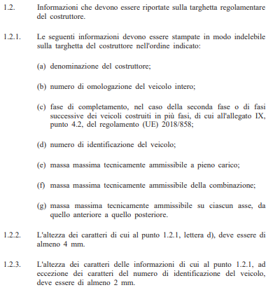

Essendo che la targhetta hymer, non riporta tutti i dati richiesti dalla normativa, essa passa in secondo piano.
... mancano dati, punto.
Il che fa si che l a targhetta del costruttore sia incompleta e non a norma.
Comunque, oltre all'orientamento dei fari, manca un dato importantissimo, cioè quel numerino seguito dalla % che indica la fumosità massima che deve avere il motore ai fini dell'inquinamento.
Secondo il mio livello di conoscenza della specifica materia, le targhette regolamentari apposte sul camper di IZ4DJI
(ovvero i due riquadri a destra) risultano pienamente conformi alle prescrizioni di cui alla vigente normativa in materia:
Al piu' si puo' eccepire che, nella "targhetta" Mercedes, il QR-Code dovrebbe essere stampato nella parte a sinistra.
Nelle due "targhette" la parte sinistra contiene indicazioni supplementari che il corrispondente "costruttore" ha ritenuto di fornire (senza alcun obbligo al riguardo) ai sensi del successivo punto 1.4.1:

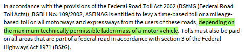

Mausone46 ha scritto:  Traduzione dalla pagina Asfinag
Ho consultato il sito della ASFINAG, che e' pubblicato anche in lingua inglese, ma non sono riuscito a trovare la pagina con il testo di cui hai riportato la traduzione.
Premesso che preferisco comunque la definizione internazionale (massa massima autorizzata), sono interessato ad individuare la corrispondenza tra le definizioni utilizzate in detto testo e quelle ufficiali contenute nelle normative eurounitarie.
Mi piacerebbe quindi avere l'indirizzo web della pagina ASFINAG in questione, con anticipato ringraziamento.
Nel frattempo, nella pagina di apertura riguardo alla vignette (ovvero toll sticker), ho trovato che il valore della tzGm (technisch zulässiger Gesamtmasse)  va letto nel certificato di immatricolazione:

Ho letto e tradotto (con Google blush) la versione origionale:
Dice che la massa tecnicamente ammissibile deve essere letta sulla carta di circolazione in F.1.
Nel libretto Italiano (almeno nei miei ma penso in tutti) F.1 è lasciato in bianco.
Secondo me significa che in Italia si considera F.1 = F.2
Quindi secondo me se in F.2 c'è scritto 3500 (o meno) e F.1 non è riportato, il Go-Box non dovrebbe servire.
E' chiaramente scritto che questi dati devono essere letti dalla carta di circolazione e non in altro posto e neppure desunti in altra maniera.

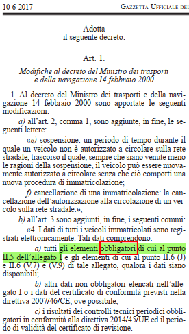

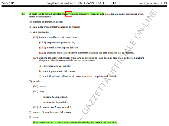

E' una inadempienza del MIT, che prima emana i decreti di recepimento delle Direttive comunitarie e poi non li osserva.
Il dato F.1 (massa massima a carico tecnicamente ammissibile) e' obbligatorio ai sensi della Direttiva 1999/37/CE:
L'obbligo e' stato successivamente confermato con il Decreto MIT del 25-05-2017 (GU 133/2017):
Invece i dati F.2 ed F.3 sono facoltativi e sono validi per l'utilizzo del veicolo nello Stato-membro che ha provveduto all'immatricolazione ed al rilascio del relativo certificato.

Grazie alla tua opportuna segnalazione, abbiamo appurato che l'Austria ha recentemente deciso di riferirsi alla massa massima a carico tecnicamente ammissibile di 3500 kg quale valore discriminante per l'applicazione del pedaggio basato sul tempo oppure di quello basato sul chilometraggio sulla propria rete stradale, ove previsto:
Ai sensi della Direttiva 1999/37/CE detto valore dovrebbe essere riportato nella voce F.1 del certificato di immatricolazione, ma non risulta attualmente indicato per i veicoli immatricolati in Italia.
A prescindere dall'occhio "clinico" dell'esperto che riconosce un telaio Heavy, conta comunque il valore indicato nella citata voce F.1.
Se poi vuoi riferirti al camper di IZ4DJI, conta il valore che Hymer ha indicato per la voce F.1 nella domanda di omologazione alla quale e' stato attribuito il numero e1*2001/116*0419*.
Adesso si tratta di adoperarci tra camperisti affinche' la voce F.1 in questione sia riportata nel certificato di immatricolazione rilasciato in Italia, senza ulteriori "punzecchiature" nel forum.

    Mausone46 ha scritto: ... la massa tecnica possibile su un Heavy sappiamo che e' 4.250 Kg...     ==============================     Grazie alla tua opportuna segnalazione, abbiamo appurato che l'Austria ha recentemente
deciso di riferirsi alla massa massima a carico tecnicamente ammissibile di 3500 kg quale valore discriminante per l'applicazione del pedaggio basato sul tempo oppure di quello basato sul chilometraggio sulla propria rete stradale, ove previsto: Ai sensi della Direttiva 1999/37/CE detto valore dovrebbe essere riportato nella voce F.1 del certificato di immatricolazione, ma non risulta attualmente indicato per i veicoli immatricolati in Italia. A prescindere dall'occhio clinico dell'esperto che riconosce un telaio Heavy, conta comunque il valore indicato nella citata voce F.1. Se poi vuoi riferirti al camper di IZ4DJI, conta il valore che Hymer ha indicato per la voce F.1 nella domanda di omologazione alla quale e' stato attribuito il numero e1*2001/116*0419*. Adesso si tratta di adoperarci tra camperisti affinche' la voce F.1 in questione sia riportata nel certificato di immatricolazione rilasciato in Italia, senza ulteriori punzecchiature nel forum. Ovviamente e' soltanto il mio auspicio.
Perfettamente daccordo su tutto. L importante è che le cose siano chiare e univoche così che uno sappia come comportarsi.
Inserito il 23/05/2025 alle: 21:42:32
In risposta al messaggio di mausone46 del 23/05/2025 alle 15:16:03
Continuiamo a discutere, tanto non siamo noi a decidere quello che e' giusto. Dunque il testo in tedesco io lo traduco cosi' Ab 1. Dezember 2023 ist nicht mehr das höchst zulässige Gesamtgewicht (hzG), sondern die technisch
zulässige Gesamtmasse (tzGm) für die Mautpflicht ausschlaggebend. Dal 1 Dicembre 2023 non conta piu il peso massimo giuridico della motorizzazione, ma il peso massimo tecnicamente possibile del mezzo per la scelta del pedaggio . Tommaso, ti piace di piu questa traduzione ?
Questo mi è chiaro, ma nei mezzi Italiani questa massa tecnicamente ammessa non è riportata sui documenti, li sta il problema.
A tal proposito mi viene in mente che qualche anno fa, che avevo un mezzo da 3500kg ma sovrappeso (e immatricolabile anche come 41q) pensai di fare il GoBox comunque pensando che in caso di pesatura potesse portare a un vantaggio.
Fermato alla Asfinag al Brennero guardarono i documenti e mi dissero che era impossibile avere il Go box essendo il mezzo con massa di 3500kg (ma massa tecnica di 4100kg anche se non riportata in nessun documento).
Quindi mi verrebbe da pensare che anche oggi, chiedendo il GoBox per un mezzo che non riporta da nessuna parte una massa tecnica superiore a 3500kg, non sia possibile averlo.
