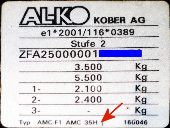

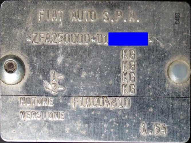

Queste sono le due targhette del mio ex Ducato X250  Heavy
Che è Heavy si nota dalla H, ma il peso scritto è 3500kg come sul libretto.
Quando quel veicolo decisi di farlo reimmatricolare a peso superore, mi diedero max  3850kg (cornuto e mazziato perchè comunque ben fuori peso comunque)  , cambiarono il libretto ma le targhetet nel cofano rimasero le stesse.
Non so come si regolino per i controlli.

Queste sono le due targhette del mio ex Ducato X250  Heavy Che è Heavy si nota dalla H, ma il peso scritto è 3500kg come sul libretto. Quando quel veicolo decisi di farlo reimmatricolare a peso superore, mi diedero
max  3850kg (cornuto e mazziato perchè comunque ben fuori peso comunque)  , cambiarono il libretto ma le targhetet nel cofano rimasero le stesse. Non so come si regolino per i controlli.
il tuo è un 35H non un 42 declassato, mai capito perché la Hymer prendesse i 35H e non i 42 declassandoli.
Quella targhetta è FIAT, se fosse stata su Al-ko poteva essere omologato a 4500 kg (come il tuo a 3850 contro i 3750 se Fiat, ora addirittura 3650kg)

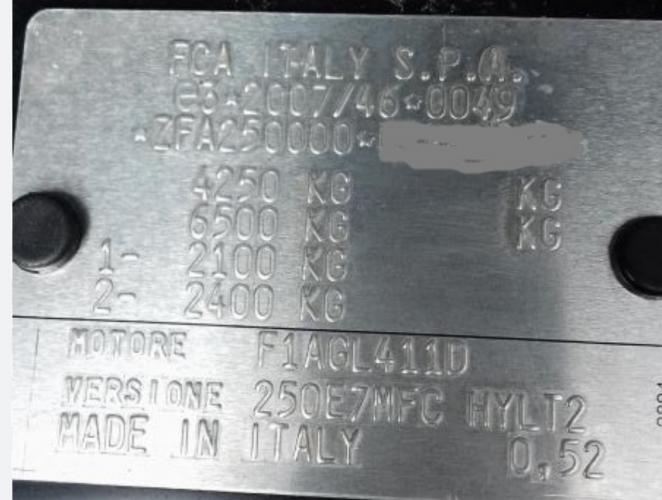

Tommaso nota il peso degli assi del tuo ex 35 H
1 = 2.100 KG
2 = 2.400 KG
uguale alla targhetta di Grinza cioe' telaio Heavy da 4.500 KG
poi quando vi ferma la Polizei austriaca o peggio quelli dell*Asfinag
raccontategli del peso sul libretto italiano ahahahahhahahah

Tommaso nota il peso degli assi del tuo ex 35 H 1 = 2.100 KG 2 = 2.400 KG uguale alla targhetta di Grinza cioe' telaio Heavy da 4.500 KG poi quando vi ferma la Polizei austriaca o peggio quelli dell*Asfinag raccontategli
del peso sul libretto italiano ahahahahhahahah per chi e' curiosoGuidare sulle autostrade austriache senza GO-Box può comportare il pagamento di un pedaggio sostitutivo e, eventualmente, sanzioni amministrative. Il pedaggio sostitutivo ammonta solitamente a 240 euro se il pedaggio non è stato pagato, ad esempio a causa di credito insufficiente o di una configurazione errata della GO-Box. In caso di mancato pagamento del pedaggio sostitutivo, può essere avviato un procedimento penale, che può comportare multe da 300 a 3.000 euro. Buona fortuna
Il peso sugli assi è solo il peso che puo portare ogni asse, ma se su uno carichi di piu l altro deve caricare meno e la somma è sempre 35q.
Nel caso in questione, per esempio se post avessi 2400kg ant dovrei avere come massimo 1100kg (anche se l asse in se ne porterebbe 2100).   In caso contrario partirebbe comunque la sanzione per il sovrappeso.

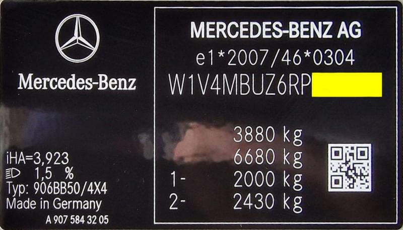

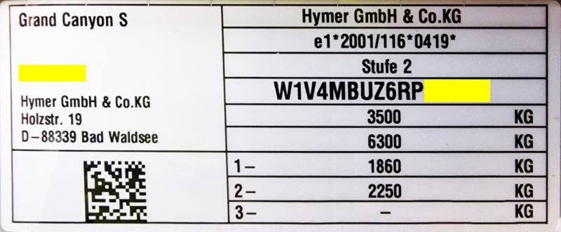

A questo punto ho un altro dubbio:
Chi è il costruttore e quindi quale targhetta vale?
Nel mio caso, il costruttore non è Mercedes che è solo il fornitore della meccanica (cioè del furgone da cui viene poi costruito il camper), ma sul libretto c'è scritto come costruttore unicamente Hymer e Mercedes riportato in nessun posto.
Da me ci sono due distinte targhette, una apposta da Mercedes sulla meccanica (ex furgone), e una seconda apposta da Hymer, che è il costruttore.
Ti chiedo un parere secondo te quale è la targhetta da considerare, a mio vedere quella apposta dal costruttore che è Hymer e che riporta i dati del mezzo a costruzione finita e con i pesi adeguati al mezzo finito e che coincidono con quanto a libretto.  Io penso che la targhetta posta per ultima da Hymer superi e annulli quella inizialmente posta da Mercedes visto che il costruttore risulta Hymer mentre Mercedes è solo il fornitore di parti usate per costruire il mezzo.

e quindi quale targhetta vale? Nel mio caso, il costruttore non è Mercedes che è solo il fornitore della meccanica (cioè del furgone da cui viene poi costruito il camper), ma sul libretto c'è scritto come costruttore unicamente Hymer e Mercedes riportato in nessun posto. Da me ci sono due distinte targhette, una apposta da Mercedes sulla meccanica (ex furgone), e una seconda apposta da Hymer, che è il costruttore. Ti chiedo un parere secondo te quale è la targhetta da considerare, a mio vedere quella apposta dal costruttore che è Hymer e che riporta i dati del mezzo a costruzione finita e con i pesi adeguati al mezzo finito e che coincidono con quanto a libretto.  Io penso che la targhetta posta per ultima da Hymer superi e annulli quella inizialmente posta da Mercedes visto che il costruttore risulta Hymer mentre Mercedes è solo il fornitore di parti usate per costruire il mezzo.
essendo che la targhetta hymer, non riporta tutti i dati richiesti dalla normativa, essa passa in secondo piano

essendo che la targhetta hymer, non riporta tutti i dati richiesti dalla normativa, essa passa in secondo piano ma poi, davvero vorresti metterti a discutere con la polizei austriaca? visto che passi spesso da li, fossi in te farei il go box a scanso di equivoci, meglio spendere qualcosina in più che un procedimento penale all'estero poi fai te
No di certo, non discuto mai neppure in Italia, per me la polizia ha sempre ragione.
Se ho letto bene, in caso di contestazione si pagano 240 euro e finita li, il penale scatta se non li paghi.
Mancherebbero quei dati scritti a sinistra, che mi sembra riguardino i fari? Il resto mi sembra ci sia tutto, produttore (Hymer) i pesi, numero di telaio.

a sinistra, che mi sembra riguardino i fari? Il resto mi sembra ci sia tutto, produttore (Hymer) i pesi, numero di telaio. Non è per la spesa del GoBox, sarebbe il meno, è la gestione dell apparecchio che diventa una briga. Ma se fosse giusto si fa, così lo percepisco come un sopruso.
No, i 240€ è il mancato pedaggio+ le sanzioni, che non ci è dato sapere a quanto ammontano
Mancano dati, che sia il.colore della carrozzeria, o altro, è ininfluente,.mancano dati, punto
Il.che , fa si che la targhetta del.costruttore sia incompleta e non a norma,
Comunque, oltre all'orientamento dei fari,.manca un dato importantissimo, cioè quel numerino.seguito.dalla.% che indica la fumosità massima che deve avere il motore ai fini dell'inquinamento
Se la norma austriaca impone di utilizzare il go-bix per i veicoli che potrebbero essere immatricolati over, o lo prendi o rischi, o non fai autostrada
Semplice, il resto sono solo chiacchere
Non mi sembra un problema(come.al.solito tendi ad esagerare come scritto in precedenza)
Lo prendi una sola volta, associato al.conto.correbte o carta di credito, e poi te lo scordi per il.resto della vita
Se questo è un problema, mi sa che i problemi li hai tuwink

No, non ci siamo.
Sulla pagina Asfinag c'e' scritto sta roba e credo sia molto chiara.
La massa complessiva tecnicamente ammissibile (tzGm) è riportata nel certificato di circolazione nel campo F.1. Il peso totale massimo consentito (hgW) è indicato nel campo F.2.
Controllare i dati relativi alla massa complessiva tecnicamente consentita nel campo F.1 della carta di circolazione e, se necessario, procurarsi una GO-Box o un altro dispositivo di bordo abilitato al pedaggio GO in Austria.
sul mio Pössl riporta 3500 sul F1 e F2
mentre sull'Hymer riporta 4200 sia sul F1 che F 2
