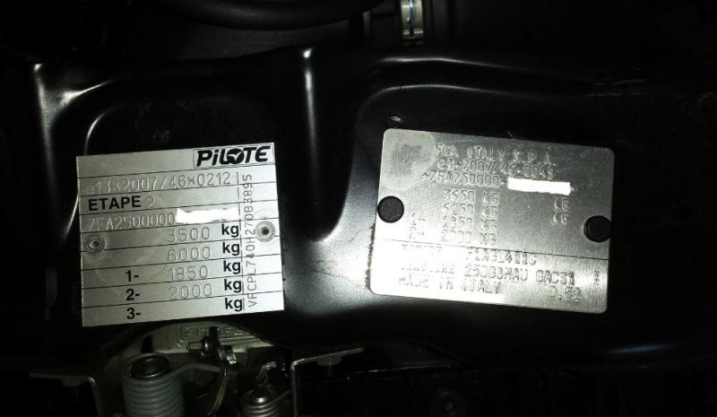

3650 sono i kg. a cui puoi eventualmente far riomologare il tuo Ducato, in caso volessi aumentarne la portata, naturalmente prima devi prendere la patente C
Se guardi le targhette qui sotto, del mio camper, vedi che su quella di destra ( fiat ) c'è anche stampigliato quel valore.( il primo )
Quindi il tuo camper è un Ducato light che può essere riomologato a 3650 kg.

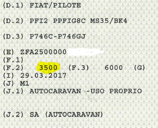

Ma nel libretto alla voce F2 cosa c'è scritto?
Se 3500 come nella scansione del mio libretto qui sotto puoi circolare con la patente B altrimenti se c'è scritto 3650 o superiore ti ci vuole la patente C o C1
