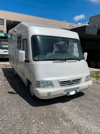

Buon giorno,in questi giorni stavo vedendo un mezzo esattamente questo:
https://www.subito.it/vi/496965...
Allora ..un camper del 1984 "Denominato" Fiat Arca FT 28 34 M" come da dicitura su libretto ..
Rifatto completamente nel 2003...ma rifatto ESTERNAMENTE,io non mai visto un Arca del 1984 fatto in quel modo
Ma nessuna modifica è stata riportata a libretto: INCREDIBILE come sia passata la revisione...
Revisione scaduta da 10 anni e SENTITE SENTITE IL PROPRIETARIO DICONO SIA DECEDUTO...
Sono io che vedo sempre del marcio oppure è una cosa davvero incredibile...
Ho chiesto libretto e cdp in originale (Giusto per capire) Mi è stato detto, ci sono ...!ma non li invio!
Avrei piacere di sapere cosa ne pensate voi!

Guarda, il camper di cui all'annuncio io non lo comprerei, troppo vecchio per i miei standard.
Tuttavia mi sembra un camper in discrete, per non dire buone condizioni.
Immaginando per un attimo che i 18 mila euro richiesti siano l'effettivo valore di questo camper (considerata l'anzianità, lo stato d'uso, lo stato manutentivo, ecc.), se fossi veramente interessato all'acquisto, io mi siederei al tavolo con il venditore e quantificherei la spesa per regolarizzare la posizione del veicolo.
Chiederei al venditore di sostenere queste spese, anche con due righe di impegno all'acquisto da parte mia se questo fosse necessario per chiudere la trattativa.

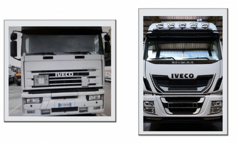

Una cosa pero' non mi è chiara :  impiegatodel ..scrive, "Le modifiche esterne non devono comparire, ne sul libretto ne in altri documenti, se rispetta le misure, è perfettamente in regola"
Quindi potrei prendere un qualsiasi camper ...modificarlo..magari con una scocca in vtr ...cambiare fari (Dimensioni e modello),frecce ecc ecc mantenendo le misure e sono in regola?? ...leggo di gente che per cambiare fanali "Led" deve fare omologazione? ..questa cosa mi confonde,mi potete spiegare per favore
Grazie a tutti
C
OppeG
Inserito il 30/06/2023 alle: 16:24:20
In risposta al messaggio di MarcoOppe del 30/06/2023 alle 16:15:59
Grazie davvero a tutti per le risposte! Una cosa pero' non mi è chiara :  impiegatodel..scrive, Le modifiche esterne non devono comparire, ne sul libretto ne in altri documenti, se rispetta le misure, è perfettamente
in regola Quindi potrei prendere un qualsiasi camper ...modificarlo..magari con una scocca in vtr ...cambiare fari (Dimensioni e modello),frecce ecc ecc mantenendo le misure e sono in regola?? ...leggo di gente che per cambiare fanali Led deve fare omologazione? ..questa cosa mi confonde,mi potete spiegare per favore Grazie a tutti C
ti riporto questo link, per farti capire
https://www.veicoli-industriali...
 qui si parla di trasformare un eurostar nato nel 1993 inuno stralis finito di produrre nel 2019
tutto perfettamente in regola
per quanto riguarda i fari led, c'è una normativa , ma per quanto riguarda l'aspetto esteriore , non ce ne sono
come per mettere un alettone tamarro dietro l'alfa 155 ( ad esempio), o i cerchi in lega, l'importante è non modificare parti strutturali
addirittura esiste una cover per trasformare un veicolo citroen in un veicolo degli anni 50

Lascia perdere 1984 2003 2007 molto personalizzato sicuramente rifatto bene, come la risolvi la cosa di 10 anni senza revisione, eri tu che chiedevi nell'altro tread? Io non mi fiderei tanto 18 mila euro sono tanti col rischio di buttarli e usarlo come arredo-giardino. Forse qualche traffichino se lo prende.

Tralasciando tutto il resto volevo farvi notare che 2007 è l'anno di emissione della carta di circolazione, mentre l'anno di prima immatricolazione è nel primo quadrante in alto a sinistra del libretto, di cui non c'è foto.
Dal numero di telaio si vede che è un Ducato 280, cioè il primo tipo di Ducato, dunque il 1984 è probabile come anno.
Bisognerebbe trovare una foto del mezzo originale per capire quanto profonde siano le modifiche e se solo estetiche oa anche meccaniche, a servirebbe anche la fiches di omologazione per capire se le modifiche comprendono parti destritte o meno da questa.
Vi faccio un esempio: gli specchi retrovisori di una macchina non sono descritti sul libretto, ma quelli montati in origine hanno il loro codice E(X) 12346767
 dove x è il numero del paese che ha omologato il pezzo e il numero richiama la sua omologazione con la spiegazione dove va montato. il problema potrebbero essere i fari del Ducato nuovo che potrebbero non essere nell'omologazione di quel mezzo, ma essendo datato la sua scheda tecnica, che credo sia complicato reperire, magari neanche menziona che fari debba montare. Insomma Non è tutto bianco e nero.
