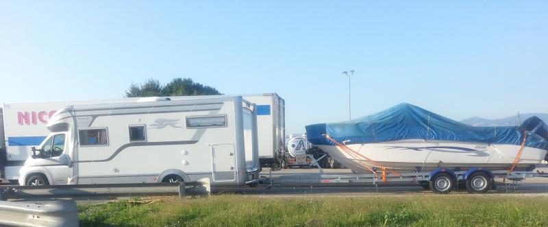

Il camper con un rimorchio viene accomunato agli autotreni e pertanto la lunghezza massima complessiva è di 18, 75 mt.camper%20%2B%20barca(2).jpg
Per intenderci io così sono circa 18.
