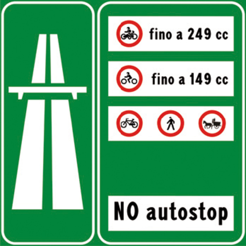

Io credo che non sia difficile sapere quando si sta entrando e uscendo da un' autostrada, esistono cartelli verdi ben distinguibili, di inizio e fine. inizio%20autostrada.jpgfine%20autostrada.jpg
Ma attenzione che non è detto che il limite sia sempre 130, nei RA (raccordi autostradali) vi sono gli stessi cartelli che indicano l' entrata in autostrada, ma il limite è quasi sempre inferiore... (quindi il problema rimane sempre guardare i limiti di velocità)

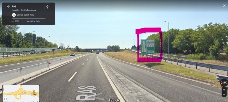

per tutti quelli che si chiedevano come era considerata la RA( ( ferrara porto garibaldi)raccordo%20ferrara.jpg
quindi, salvo altri cartelli di prescrizione lungo il percorso ( da prestare attenzione sempre) valgono le regole e i limiti per ogni autostrada italiana
