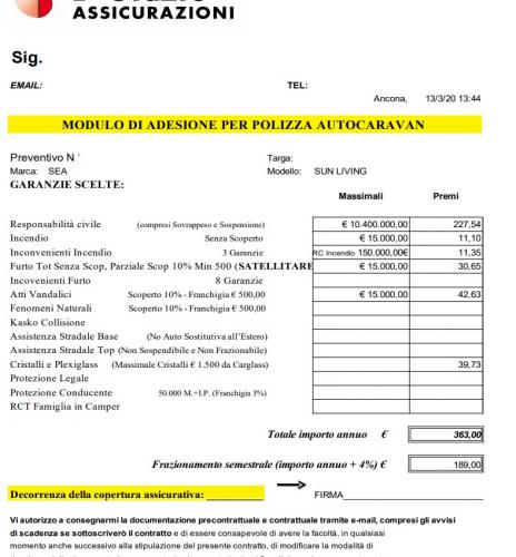

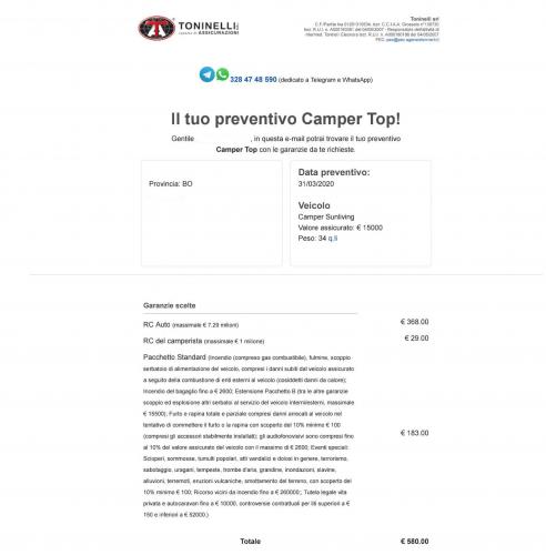

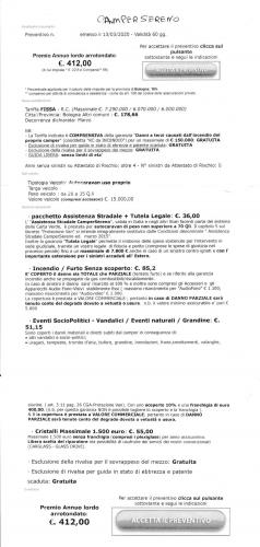

Buongiorno a tutti, un aggiornamento con tre preventivi.
Purtroppo non avendo mai fatto io l'assicurazione camper non sono per nulla pratico su cosa guardare ...
Questo è il preventivo di Campersereno
Questo è di D'Orazio (suggerito qua nel forum mi sembra...)
e questo di un assicurazione che ha anche una sede vicino a dove abitano i miei
Già nell'ultima mi sembra di aver notato la mancanza dei cristalli del camper e nonostante quello è la più alta...

la d'orazio mi  pare la più interessante ,io non la conoscevo ...ma ha anche la non rivalsa per il sovrappeso inlimitato?
io al momento sono con campersereno e mi trovo bene ,ma a scadenza potrei anche far fare un preventivo da questa d'orazio ...

Analizzando i preventivi non basta guardare il costo, Le cose principali da controllare sono:
- rinuncia alla rivalsa per sovrappeso illimitato
- polizza cristalli che comprenda anche plexiglass e oblo
- massimale e franchigia delle varie garanzie
- se il massimale viene considerato "per anno" o "per evento"
e sono cose che fanno tanta differenza.
non si puo confrontare mele con pere, ma solo mele con mele e pere con pere wink
