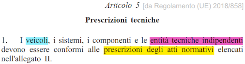

Maaaxxx ha scritto: ... sarebbe bello chiarire con un bel riepilogo come stanno le cose.
Per il momento ti posso fornire le righe che seguono, dove riprendo l'art. 5 del Regolamento (UE) 2018/858:
Il Regolamento ONU n. 26, sulle "sporgenze esterne" dei veicoli di cat. M1, costituisce uno degli atti normativi ivi richiamati.

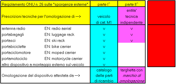

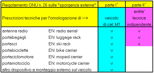

Per mia comodita' di riferimento ho riportato le informazioni essenziali nel seguente prospetto:
nella cui parte inferiore ho elencato i piu' conosciuti dispositivi con montaggio previsto sulla superficie esterna dei veicoli di cat. M1.
Se vuole corredare un nuovo modello di veicolo con (ad esempio) un "portabagagli", il costruttore ha due possibilita':
- adotta un dispositivo gia' omologato come entita' tecnica indipendente;
- progetta e costruisce (in proprio oppure tramite azienda fornitrice) il dispositivo nella forma che piu' si adatta al proprio veicolo.
In sede di omologazione di un veicolo di cat. M1 corredato di "portabagagli", l'autorita' nazionale interpellata:
- esclude da qualsiasi verifica il dispositivo munito di omologazione come entita' tecnica indipendente;
- assoggetta il dispositivo privo di omologazione alla verifica di conformita' alle pertinenti prescrizioni tecniche contenute nella prima parte del 26R.
Se invece vuole corredare un nuovo modello di veicolo con (ad esempio) un "portabiciclette", il costruttore puo' soltanto procedere alla relativa progettazione e costruzione (in proprio oppure tramite azienda fornitrice) e presentare il dispositivo unitamente al veicolo di cat. M1 del quale chiede l'omologazione.
L'autorita' nazionale interpellata assoggetta il dispositivo "portabiciclette" alla verifica di conformita' alle pertinenti prescrizioni tecniche contenute nella prima parte del 26R.

Anto1957 ha scritto:
E di dire in quale regolamento UE è scritto che l'entità DEBBA obbligatoriamente essere oggetto di omologazione insieme al veicolo di cui farà parte citando l'esatta frase del regolamento
e nel caso soprattutto a partire da quale data sia applicabile una simile disposizione
e se ti risultano escluse le omologazioni di entità rilasciate antecedentemente alla data di applicazione dei nuovi regolamenti.
Comunque non hai risposto.
 A fronte della mia risposta del 14/09 , Anto1957 ha scritto:
E non citi il passaggio in cui l'entità tecnica indipendente non è più indipendente ma deve essere omologata con il veicolo.
Non lo fai, non citi nessun passaggio.
Bisogna che tu ti aggiorni.
Ritengo opportuno, a questo punto, che tu formuli direttamente la risposta che vorresti ricevere da me, in modo che io possa limitarmi ad esprimere l'assenso/dissenso rispetto alle tue considerazioni.
Comunque la fattispecie da te ipotizzata e riportata in grassetto non sussiste, per quanto a mia conoscenza.

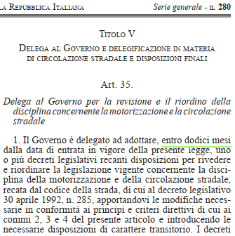

Hai notizie sulla formulazione di un nuovo codice della strada o di un testo unico sul tema?
La sua riscrittura integrale sarebbe molto opportuna.

Hai notizie sulla formulazione di un nuovo codice della strada o di un testo unico sul tema? La sua riscrittura integrale sarebbe molto opportuna. Ti ringrazio.
ovvero entro il 13 dicembre p.v.
A differenza delle leggi, dove puoi seguire ogni evoluzione del testo (dalla proposta all'emanazione) nei documenti parlamentari on-line, i decreti legislativi arrivano "a scatola chiusa", senza alcuna possibilita' di conoscere i lavori preparatori di redazione.
chorus
chorus
05/10/2006 13043
Inserito il 19/09/2025 alle: 11:44:54
In risposta al messaggio di TheDevil del 19/09/2025 alle 11:11:10
ovvero entro il 13 dicembre p.v. A differenza delle leggi, dove puoi seguire ogni evoluzione del testo (dalla proposta all'emanazione) nei documenti parlamentari on-line, i decreti legislativi arrivano a scatola chiusa, senza alcuna possibilita' di conoscere i lavori preparatori di redazione.
Ottimo, grazie.
In base alla mia mediocre (meglio dire meno che mediocre, ma non mi viene l'aggettivo giusto) esperienza giuridica, i decreti legislativi vengono redatti in bozza e in qualche maniera resi pubblici prima della loro emanazione.
Vedi ad esempio in link qui sotto, il primo D.Lgs. in bozza che mi è capitato sotto mano.
Come puoi ben vedere, un minimo di iter c'è, e si può leggere nella premessa.
testo dlgs abrogazioni_23nov15_post CdM.pdf
Ciò detto, mi auguro che ci sia una riscrittura totale del codice della strada, anche per rendere più coordinati i vari articoli di cui è composto.
Faccio seguito all'intervento che apre questa pagina della discussione.
In tre giorni nessuno e' intervenuto a:
- chiedere spiegazioni;
- sollevare obiezioni;
- lamentare l'assenza di qualche informazione nel prospetto che ho inserito.
Proseguo il mio intendimento e presento una versione aggiornata del prospetto, dove la riga in piu' e' autoesplicativa:
Invece, per la colonna in piu', al momento lascio il mistero.
Comunque, se qualche lettore vuole impegnarsi ad  indovinare l'argomento cui la colonna "rossa" e' destinata, il suo intervento sara' ben gradito.
