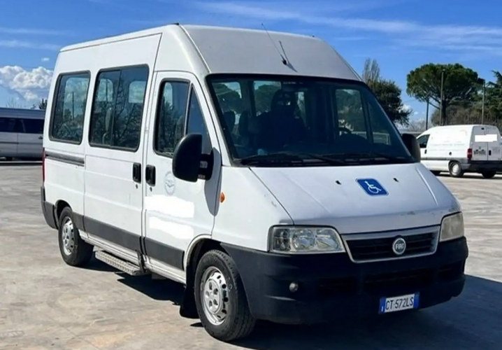

Solo per farmi capire, intendo qualcosa del genere, poi se piu nuovo o piu vecchio sta solo al tuo budget.
Esiste anche una versione piu lunga, ma se ti va bene questo piu corto, lo parcheggi ovunque come un auto.

E' materia ostica, e non sempre chiara, quindi prendi queste risposte come indicative. Immatricolato come Autocaravan M1 hai un gran risparmio nel bollo e assicurazione, mentre immatricolato come Furgone N1 a uso abitativo,
rimane furgone e quindi paghi parecchio di piu di bollo e assicurazione, inoltre penso che in questo caso la cabina debba rimanere sepparata dalla parte posteriore. Omologare come autocaravan farlo da soli è quasi impossibile, chi lo fa lo immatricola Tedesco, fa tutta la pratica con il TUV Tedesco e poi lo reimmatricola Italiano. In pratica se non ci si appoggia a qualche ditta che sa come fare e ha le vie giuste, diventa quasi impossibile. Se io dovessi fare cio che vuoi fare tu, mi procurerei un furgone vetrato trasporto persone 9 posti, tetto alto, per starci in piedi, e poi farei una trasformazione con blocchi rimovibili ( anche se non li toglierai mai), roba semplice di falegnameria,  e in questo caso, essendo autovettura M1 non serve la paratia fissa di separazione, ovviamente in viaggio puoi stare solo sui sedili originali (quindi immagino che lascerai solo due in cabina eventualmente rendendoli girevoli) ma in sosta puoi stare dietro senza impedimento.  I sedili posteriori sono semplicemente agganciati al pavimento in maniera rimovibile e sei in regola se li togli.  Non devi fare nessuna omologazione., rimane autovettura come è nato. I vetri posteriori poi li puoi anche oscurare dall interno, ma hai gia i finestrini apribili e basta mettere un paio di oblo.. I blocchi dell arredo sono cose tue che stai trasportando. Puoi fare una coibentazione e rivestimento fisso, che nulla lo vieta. Andarsi a invischiare con le omologazioni si rischia di non uscirne piu. Ovviamente paga bollo e assicurazione come autovettura che è piu alto che quello di un autocaravan, ma inferiore a un autocarro (li poi dipende dalla portata) Solo per farmi capire, intendo qualcosa del genere, poi se piu nuovo o piu vecchio sta solo al tuo budget. Esiste anche una versione piu lunga, ma se ti va bene questo piu corto, lo parcheggi ovunque come un auto. Quando avevo 25 anni mi ero autocostruito questo, immatricolato come autovettura e era la mia unica auto. non si stava in piedi, ma a quella età non è un problema...sono passati ormai 40 anni...e quello è un problema
Non credo che , nel caso del pulmino da te postato, abbia i sedili sganciabili, ma fissati con bulloni
E ricordo,che in revisione devono essere montati

Non credo che , nel caso del pulmino da te postato, abbia i sedili sganciabili, ma fissati con bulloni E ricordo,che in revisione devono essere montati
Si, probabilmente fissati con bulloni ma fatti apposta per una rapida rimozione.
Un arredamento a blocchi mobili, si toglie e si mette in una mezzora scarsa, ma forse molto meno, facevano anche dei kit togli e metti per chi usava come campegggio nel we e per lavoro durante la settimana.
Quindi anche perdere un oretta ogni due anni per la revisione, non è un problema.
Piu o meno il tempo che serve a me per svuotare il camper da ogni cosa per portarlo a revisione laugh.
I sedili in teoria dovrebbero esserci a revisione, ma nella mia auto li ho tolti il giorno che la ho comperata e messi in cantina e in ormai 14 anni nessuno mi ha contestato, ma so che potrebbero.

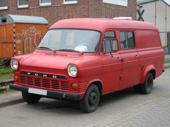

Anni 76-78  con un Ford Transit lungo e doppia altezza
come questo ma azzurro . Ho girato tutta Italia -Svizzera
Austria e altro con allestimento amovibile e  eravamo in 3
Unico problema i motori del tempo che oltre a poca potenza
si rompevano ogni 30-40 Mkm  da sostituire .
