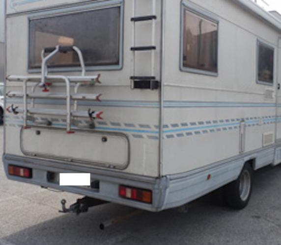

Buongiorno a tutti,
Ho acquistato un camper datato che ha anche un portabici (o protamoto con apposita pedana) agganciato al telaio.
Il portabici si presenta molto bene, solido non usurato. Inoltre nella documentazione fornita dal venditore c'e' un fascioclo con tutte le specifiche. Disegni, montaggio omologazione, pesi consentiti ecc..
Su questo fascicolo (una quindicina di fogli) e' riportato anche un codice CE di omologazione.
La mia domanda e': posso circolare tranqullamente in Italia con questo affare agganciato dietro?
Lo chiedo perche' il camper e' stato immatricolato in Germania e reimmatriclato in Italia.
Il lavoro per il portabici come da documentazione fornita e' stato fatto da un azienda tedesca e sul libretto non risulta.
Eventualmente c'e' qualcosa che si puo' fare per farlo regolarizzare ?
Ci sono regole sullo sbalzo posteriore ?
Io nel frattempo per sicurezza l'ho smontato ma sinceramente preferirei questo ad uno di quelli agganciati alla parete posteriore.
 grazie.

Strane quelle griglie posteriori...
Strana anche la parete...
Mica ha preso un botta?
Modificato da Grinza il 18/02/2021 alle 20:59:18

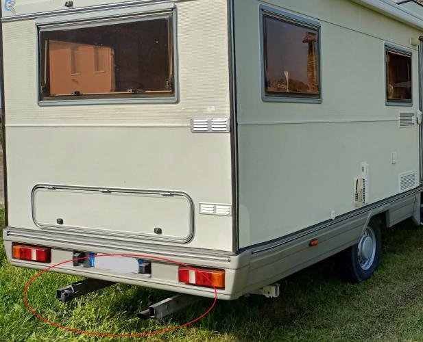

Perdonami, ma non mi sembra una buona idea. Smontato così alla buona lascia i longheroni che sporgono, rimontarlo da sé non garantisce che sia stato montato seguendo rigorosamente le istruzioni di montaggio.
Per la revisione è opportuno costruire
un FINTO paraurti basso ed inserirlo
lei longheroni sporgenti
E' più elegante e svia ogni dubbio!

Strane quelle griglie posteriori... Strana anche la parete... Mica ha preso un botta?
Le griglie penso siano state aggiunte perchè all'interno in quel lato, c'e' un climatizzatore da panca(aggiunto in seguito). La parete posteriore bassa ha un colore leggermente diverso perchè penso sia stata interamente sostituita, probabilmente a causa di una precedente infiltrazione.
Per quanto rigurarda la revisione, dato che il portabici risulta montato da fine anni '90 e che il camper è stato reimmatricolato in Italia nel 2012 immagino ne abbia già passate. Inoltre i longheroni non sporgono rispetto alla sagoma ma arrivano a filo del paraurti.
Modificato da supermucc il 19/02/2021 alle 15:06:48

[4] Anche se "a filo", la presenza dei longheroni annulla la specifica finalita' del paraurti, come prevista nell'omologazione di un veicolo.

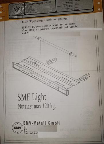

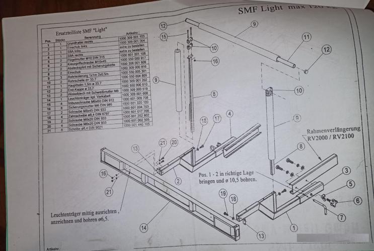

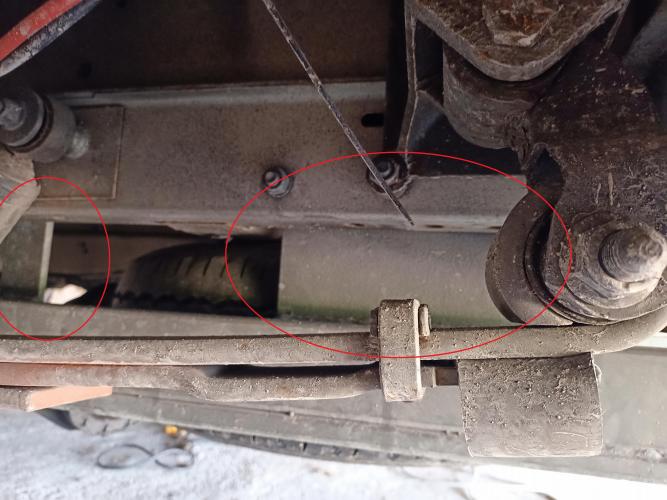

Buongiorno a tutti. Allora sul libretto e' riportato il codice di omologazione in oghni pagina percio' carico solo un paio di immagini in cui spero di aver  nascosto tutti i dati sensibili.
La prima pagina con etichetta da attaccare sul dispositivo (ma lasciata pinzata sul documento):
La pagina in cui si capisce piu' o meno il tipo di montaggio:
La foto del fissaggio al telao:
I longheroni sono avvitati tramite grossi bulloni al telaio e non sono tra loro interconnessi.

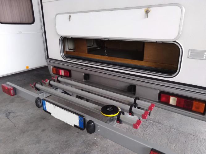

p.s. Il portabici potrebbe essere montato anche cosi':
Inserito il 12/03/2021 alle: 23:50:48
In risposta al messaggio di TheDevil del 12/03/2021 alle 18:18:18
   Ancora grazie per la documentazione del tuo portabagagli che mi riservo di utilizzare nello sviluppo di un'altra discussione. p.s. Il portabici potrebbe essere montato anche cosi':
Sugli aspetti normativi non mi permetterei mai di intervenire, ma sugli aspetti meccanici mi sento piu a mio agio.
Il portabici montato come da foto, per la troppa vicinanza tra attacchi superiori e inferiori, sviluppa uno sforzo enorme sulla parete e la mette a rischio. Invece sfruttare gli attacchi alti al disopra della finestra, e gli attacchi bassi piu alti dello sportello del gavone (in modo che possa aprirsi completamente in alto) si crea una leva molto migliore che non stressa piu di tanto la parete. Poi, gli attacchi alti sopra la finestra, coincidono con un grosso trave che è il punto piu robusto di tutta la parete.
Bisogna tenere presente che gli attacchi superiori lavorano in trazione (cioè tirano verso dietro) mentre gli attacchi inferiori lavorano in appoggio, (cioè premono sulla parete), e quindi quelli inferiori non sforzano quasi nulla o comunque molto meno.

Quei due attacchi Fiamma sono messi nel punto piu robusto di tutta la parete. In quella posizione passa un grosso trave portante che ha una grossa resistenza. A volte quegli attacchi, sono messi gia in fabbrica (come nel mio che la Hymer monta gli attacchi alti su tutti i veicoli gia in fabbrica).
