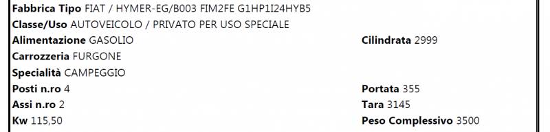

Il peso a vuoto non ti serve saperlo,  devi pesarlo quando è carico, pronto partenza ferie, con acqua, e persone e tutto il resto, e non deve essere oltre i 3400kg per viaggiare in regola.
Se pesa di piu togli e lasci a casa cose non indispensabili (tavolo seggiole, bici, etc,,,) finchè non rientri nei 3400kg.
Se ti interessa conoscere la TARA ufficiale del camper, guarda sul certificato di proprietà, che dovrebbe esserci indicata la portata, la sottrai ai 3400kg e hai la Tara, cioè il peso del mezzo vuoto.
Ti faccio l esempio con i dati di un mio vecchio camper:
Se non c'è, puoi fare una visura online al PRA (pochi euro) sul sito ACI
Modificato da IZ4DJI il 28/02/2025 alle 00:18:59

Se hai conservato anche copia della CdC, mi interesserebbe conoscere il RAPPORTO POTENZA/TARA del tuo precedente camper.
Con anticipato ringraziamento.
Inserito il 05/03/2025 alle: 10:52:28
In risposta al messaggio di TheDevil del 04/03/2025 alle 18:18:18
    Se hai conservato anche copia della CdC, mi interesserebbe conoscere il RAPPORTO POTENZA/TARA del tuo precedente camper. Con anticipato ringraziamento.
Ho il vizio di tenere tutto archiviato wink.
Qui dovresti trovare il valore che ti interessa.

Ti ringrazio ancora del tuo sollecito riscontro ma, prima di farti la richiesta, non mi sono soffermato sulla data di immatricolazione, che e' antecedente rispetto alla data (04-10-2007) a partire dalla quale e' stata resa obbligatoria l'indicazione del rapporto potenza/tara.
Ho il motivato sospetto che con lo stesso termine di " tara":
- il MIT utilizza il valore della massa in ordine di marcia per calcolare detto rapporto;
- l'ACI riporta invece il valore della massa a vuoto nell'archivio delle tasse automobilistiche.
Tra i due valori c'e' evidentemente la differenza di 75 kg, corrispondente alla massa convenzionale del conducente.
Ho confidato nell'aiuto della tua documentazione per sciogliere le mie residue riserve sul cennato sospetto e resto impegnato a verificare la mia ipotesi.
