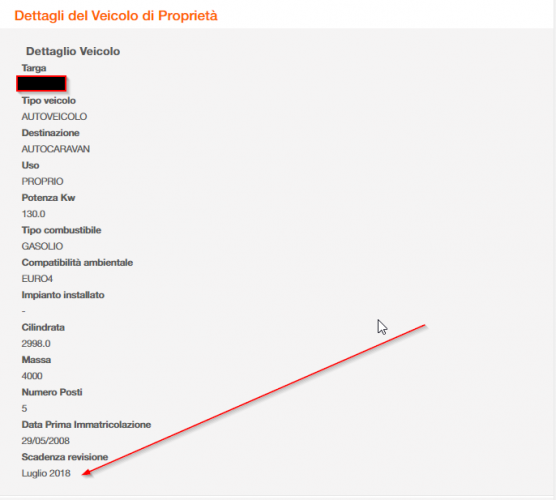

Come detto,ormai credo di non potere fare altro di fare la revisione, visto che x fine Luglio vado all'estero (via Svizzera ...laugh), sicuro che ad esito poositivo posso divertirmi...
Non sono viceversa d'accordo sul fatto che non ci sia evidenza dell'attuale scadenza, guarda ad esempio sulla pagina relativa al mio, estratta dal portale dell'automobilista, che mi fa intendere che fino a nuovo ordine tutta la burocrazia telematica (telecamere, new tutors, etc) sia ad esso allineata...

Ho fatto  una visura sul portale dell'automobilista ho fatto due scoperte, una bella una brutta, la bella è  che il mio camoer immatricolato giugno 2018,  viene indicata come scadenza revisione giugno 2022; la brutta e che mi hanno intestato una macchina non mia, senza assicurazione, bollo e revisione scaduta. Ho incaricato una agenzia aci di fare delle verifiche e con l'occasikne ho chiesto di approfondire il discorso revisione, del quale anche loro erano fermi al vecchio defreto

sei andato sulla parte del portale generica per verificare la revisione e di un mezzo tramite targa?
li ti dice l’ultima revisione ( e fino a poco tempo fa lo storico...)
Devi andare, se sei registrato, sul tuo account e li ti fa vedere la schermata di dettaglio come quella che ho pubblicato qualche giorno fa.

Ciao, sei andato sulla parte del portale generica per verificare la revisione e di un mezzo tramite targa? li ti dice l’ultima revisione ( e fino a poco tempo fa lo storico...) Devi andare, se sei registrato, sul tuo account e li ti fa vedere la schermata di dettaglio come quella che ho pubblicato qualche giorno fa. ciao
Ho fatto l'accesso  al sito con i dati, ma mi da l'indicazione generica
