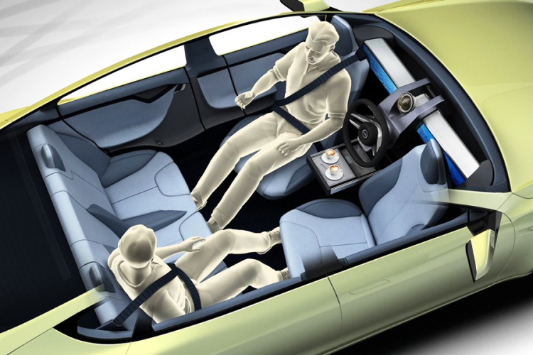

Inserito il 15/09/2023 alle: 09:05:30
Quando in Tv viene presentata qualche nuova auto con guida
automatica a livello 5 , fanno presente che si potrà viaggiare
con i sedili ruotati e con la guida fatta dal computer.
Poi quando si potrà lo vedremo , fra qualche anno.
