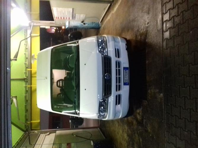

Inserito il 30/09/2017 alle: 08:37:09
IMG-20170929-WA0008(1).jpegRagazzi... preso!molto carino. Anche col 3 posto davanti..mm ma alla fiera non è così male...anzi! Poi metterò qualche foto...Appena lo pulisco!
Modificato da taxicarlo il 30/09/2017 alle 08:44:20
Inserito il 30/09/2017 alle: 10:40:14
In risposta al messaggio di taxicarlo del 30/09/2017 alle 08:37:09
complimenti, molto bello, sembra nuovo!
Quelli si che sono i veri camper da viaggiatore wink
