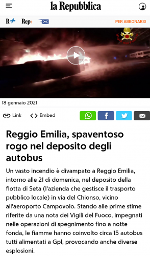

A proposito di GPL ..
Inserito il 18/01/2021 alle: 10:49:21
In risposta al messaggio di Armando del 18/01/2021 alle 10:20:49
penso ci sia un errore, probabilmente alimentati a metano e non a gpl,
con differenti pressioni in gioco
27/08/2018 3118
Inserito il 18/01/2021 alle: 12:47:25
le bombole GPL per autotrazione non possono esplodere, ma solo sfiammare in quanto c'è la valvola di sicurezza che apre se la pressione supera la soglia. Le esplosioni saranno state dovute ad altro.
Le bombole domestiche non hanno queste valvole di sicurezza, l'utilizzo di un serbatoio dotato di valvole di sicurezza sarebbe molto più sicuro ma per questioni burocratiche e fiscali l'utilizzo è osteggiato in ogni modo, quindi ci dobbiamo accontentare con le bombole in vetroresina che fondendo dovrebbero evitare l'esplosione.
