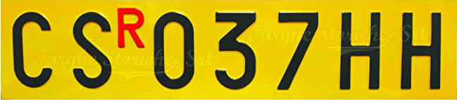

Ciao Tommaso non ho preclusioni di colore smiley quindi mi confermi che se acquisto una targa RIPETITRICE tipo questa image(2745).png
sono in regola? grazie

Ciao Tommaso non ho preclusioni di colore  quindi mi confermi che se acquisto una targa RIPETITRICE tipo questa  sono in regola? grazie
Sono contento che scarichi su di lui una eventuale contravvenzione...
Come è il codice Italiano non mi sento di confermarti nulla, secondo me c'è un vuoto normativo riguardo la targa  ai portatutto rimovibili.
Però, sempre secondo me, togliere la targa da un veicolo non è mai consentito e quindi andando per esclusione direi che si sceglie il male minore.
Almeno io, applicando piu il buon senso che il codice, farei così.
Ti faccio un esempio, ho dovuto trasportare delel tavole di legno (parlo di auto) che sporgendo dietro coprivano la targa, ma non mi è neppure passato per la testa di togliere la targa dell auto e inchiodarla sulle tavole, ma ci ho messo la targa ripetitrice (oltre al cartello carichi sporgenti).  Non so se fossi in regola, ma ho pensato di fare le cose nel miglior modoo che mi veniva in mente.
In tutta Europa la targa ripetitrice viene usata applicata a portabici o altri carichi che coprano la targa, e quindi io che mi sento Euroopeo piu che Italiano, faccio così, perchè mi sembra logico.
Ho letto su altri forum di biciclette di persone con portabici su gancio di traino, hanno chiesto alla Polizia e gli è stato risposto che la normativa non è definita e il consiglio è di comperare una targa ripetitrice gialla in autoricambi o amazon (quindi quelle non omologate) e applicarla al solo scopo di riportare il numero di targa.
In pratica tra tutte le possibilità sembra la meno peggio e che dovrebbe essere accettata in caso di controllo.
Però, una qualche indicazione ufficiale dovrebbe venire altrimenti in pratica i portatutto e portabici non sono utilizzabili per come sono concepiti ora.
