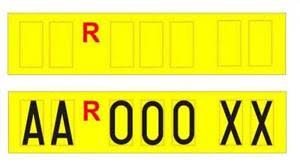

Targa con la R ...erroneamente interpmretata come R di Rimorchio ...ma un rimorchio viaggia sulle sue ruote quindi...
La R sta come continuo a dire per R ipetrice ...targa Ripetitrice

Ingrandire cosi da poter vedere la targa  Targa con la R ...erroneamente interpmretata come R di Rimorchio ...ma un rimorchio viaggia sulle sue ruote quindi... La R sta come continuo a dire per R ipetrice ...targa Ripetitrice
Bon per oggi basta cosi cosi come un qualsiasi lavoratore ha le pause sigaretta, pausa caffè,pausa WC e le esaurisce...io per oggi ho esaurito le mie pause ...collegamento internet.... .
riporto a gala l argomento ""targa gialla con la R " da molti erroneamente considerata come targa per
i R- imorchi e non come  R-ipetitrice di quella originale del veicolo
la soluzione è sotto il naso di tutti i rimorchi hanno sempre avutola loro targa questa 2018_11_29_21_57_381.jpg
poi dovevano avere anche la famosa gialla R-ipetitrice
della originale applicata sul veicolo
visto che nessuno ne parla più...
contenti ? soddisfatti ? delusi  ? se da questo momento l argomento è chiuso ?

riporto a gala l argomento targa gialla con la R da molti erroneamente considerata come targa per i R- imorchi e non come  R-ipetitrice di quella originale del veicolo  la soluzione è sotto il naso di tutti i rimorchi
hanno sempre avutola loro targa questa  poi dovevano avere anche la famosa gialla R-ipetitrice della originale applicata sul veicolo  visto che nessuno ne parla più... contenti ? soddisfatti ? delusi  ? se da questo momento l argomento è chiuso ?
Hai ragione!
La lettera R (di colore rosso in campo giallo, come da art. 260 Reg.) sta ad identificare la targa ripetitrice, il cui utilizzo e' disciplinato dal comma 4 nell'art. 100 del CdS:
4. I rimorchi [1] e i carrelli-appendice, quando sono agganciati ad una motrice, devono essere muniti posteriormente di una targa ripetitrice dei dati di immatricolazione della motrice stessa.
L'utilizzo della targa ripetitrice NON e' previsto qualora la targa posteriore di un veicolo risulti mascherata dalla sistemazione del carico e non sia quindi correttamente visibile secondo le indicazioni specificate nell'art. 259 Reg.
