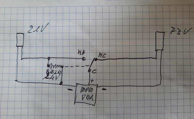

Una cosa così potrebbe funzionare anche senza diodi.
Ho dimenticato il connettore che va prima del relè e poi bisogna vedere  se la minima tensione del pannello riesce a tenere eccitato il relè altrimenti bisogna modificare qualcosina.20221001_153941.jpg

Riflettendoci bene, per come vorrei fare io il regolatore "impazzirebbe" se i 2 pannelli erogassero energia nello stesso momento...
Lo schema di stefino potrebbe funzionare, ma mi troverei con un pannello che potrebbe produrre energia senza essere trasformata e non mi piace.
Misa che a questo punto monto il pannellino da 100watt con un suo regolatore e poi vado direttamente alla BS...
