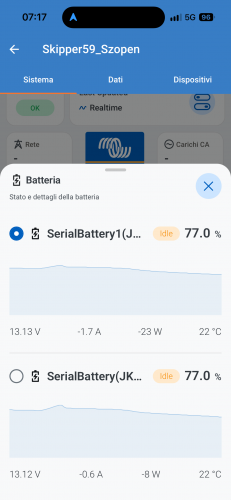

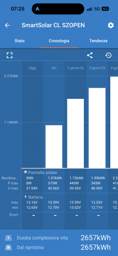

Noi per motivi diciamo “personali” abbiamo bisogno scelto di mettere 2 batterie sostanziose tuttavia, le stesse in parallelo “al contrario del solito terrorismo da forum” lavorano perfettamente insieme.
Siamo da un paio di giorni sul Garda con camper sempre all’ombra delle piante tant’è che dal solare è arrivato solo un buon kWh per la giornata di ieri,
abbiamo la 230V a disposizione ma non ci siamo allacciati, domani ci si rimette in viaggio, le batterie saranno probabilmente al 50% ma ricomincerà a ricaricarsi tornando così almeno al 90% in un paio di giorni, tenendo conto che comunque il camper è vissuto.
Sono pienamente d’accordo di valutare bene i consumi e magari partire con una 150Ah già bella e pronta, le misure sono simili ad una Agm da 100Ah se poi nel tempo si renderà necessario se ne aggiunge una seconda, lo spazio non manca.
Ciro.
