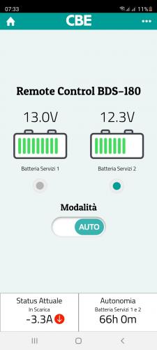

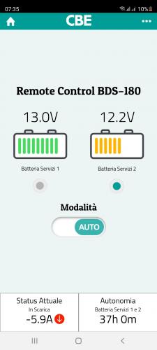

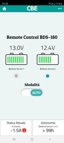

Buongiorno,
 Le 2 mie agm cinesi mi hanno abbandonato ed ho acquistato sabato 2 nds da 120 ampere agm nuove.
  Sono partito e arrivato a destinazione erano cariche anche perché ormai non assorbivano quasi niente neanche dai pannelli.
 Dopo una notte di stufa al minimo e un ora di stufa al massimo mi sono arrivate a 12,2 volt...
 Con assorbimenti bassissimi...
 Che cavolo?
   Nel giro di pochi minuti di stufa a 5 ampere di prelievo mi sono scese di 0, 3 volt...Screenshot_20211101-072908_BDS-180%20REMOTE%20CONTROL.jpgScreenshot_20211101-073358_BDS-180%20REMOTE%20CONTROL.jpgScreenshot_20211101-073518_BDS-180%20REMOTE%20CONTROL.jpg

strano anche il fatto che quella non utilizzata sia tornata  a 13V mentre era utilizzata era a 12,5V
per me mistero!

a dire il vero io non mi fido mai delle letture che non vengano eseguite con tester.
Le metterei in parallelo sempre e le lascerei lavorare così. Con due batterie nuove appena installate, avere un gestore di batterie risulta inutile e per certi versi pure gravoso.
NB: è normale che la tensione scesa poi tenda a risalire un po' se alla batteria non è collegato nulla.
La tensione non è sempre e per forza indice di batteria carica.

si lo so, prima avevo una 120 e una 100 diverse, serviva il bds.
però che una 120 nuova scenda a 12,2 non è  normale.
e che l'altra ritorni sopra i 12,8 fino a 13,0 neanche.
stesse tensioni le segna anche la centralina e anche il pannello del fotovoltaico quindi sono veritiere.
sarà che da nuove fanno quelsto effetto??

si è sempre detto che le AGM per avere le massime prestazioni debbano fare qualche ciclo di carica/scarica.
Il fatto che le tensioni siano scese a "parer tuo" in modo anomalo, purtroppo vuol dire tutto e nulla... servirebbero dei numeri, perchè ad esempio, un consumo di soli 2 Ampere per 10 ore diventano 20 e non sono questi 20 così irrilevanti se poi aggiungiamo altri 5A per l'ora che dici aver avuto la stufa al massimo, oltre ovviamente a tutto il resto del mezzo... perchè va calcolato anche quello eh...
Nel complesso e a mia sensazione avrai prelevato da quella batteria circa 30 e oltre Ampere, quindi ci sta si sia scaricata un po'.
