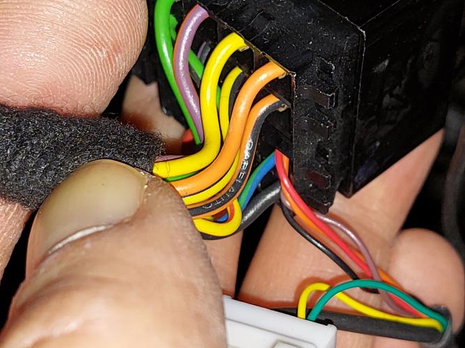

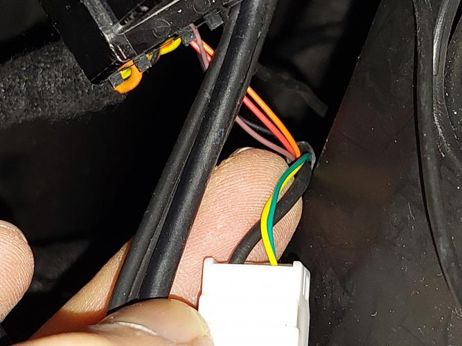

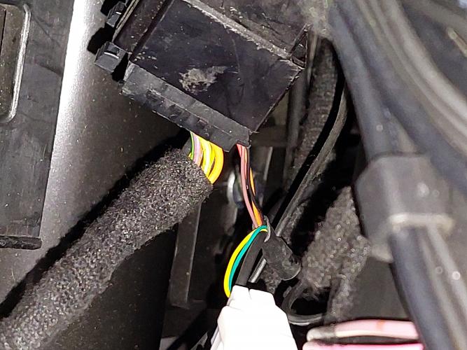

Sono andato al rimessaggio, avevo 10 minuti. Ho tirato fuori l'autoradio e dietro ho visto l'RCA collegato all'ingresso "rear camera" che ritengo sia diverso da "video input" in quento si attiva con la retro.
Al di là di questo, il cavo che arriva è un cavo nero, spellato, dal quale escono diversi fili:
- cavo nero doppio (penso sia uno schermato
- giallo
- verde
- marrone
- nero
- arancio
- rosso
Sono così collegati:
- il nero più grosso va in un polo di un connettore dalla cui altra parte esce una spina RCA
- giallo + verde nell'altro polo del connettore
- marrone + nero in una spinetta della radio e a naso direi che prendono il -12v
- arancio + rosso nella stessa spinetta da cui presumo prendano il +12v
Le due presunzioni derivano dal fatto che dall'altra parte della spinetta vedo un rosso e un nero più spessi degli altri. Non avevo il tester... non avevo pressochè nulla.
A questo punto l'unica soluzione è smontare la retrocamera e vedere cosa arriva di là. Se arrivasse lo stesso cavo avrei fili a sufficienza per un impianto di videosorveglianza laugh

Qui qualche foto:

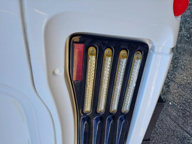

Altra cosa. Avevo già scritto in passato e adesso mostro, il fatto che avessi notato "giallore" nella fanaleria posteriore. Avevo anche scritto che un altro mezzo stesso anno parcheggiato di fianco, aveva lo stesso "giallore".
Se guardo mezzi più recenti i fanali sono bianchi.
Sono ingialliti col tempo o erano di un'altra serie?
