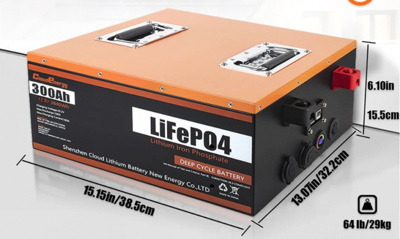

Ciao a tutti, sarei interessato all'acquisto di questa batteria
ma dato che il suo posizionamento sarebbe sotto il sedile passeggero del Ducato X290 in sostituzione delle due AGM da 100Ah, chiedevo se qualcuno ha informazioni certe sulla possibilità di installarla "sdraiata" e quindi avere i 19cm in altezza.
grazie e buona giornata

Dalla forma sembrano essere 4 celle prismatiche in verticale, non andrebbero messe in orizzontale.
10/01/2019 2371
Inserito il 15/02/2024 alle: 13:21:10
peccato dovrò verificare se questa ci sta

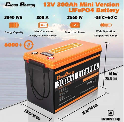

Vedendo le caratteristiche riportate nella prima foto mi viene da fare una domanda a chi mi sa rispondere.
Quel -25°C, +60°C come range di funzionamento... possono essere reali?
Se si, come è possibile?
Sono estremi che dovrebbero danneggiare pesantemente una Lifepo4.
Almeno è quello che leggo in giro.

Quasi 4 anni fa io ho acquistato la batteria che vedi qua sotto. E' una valigetta e l'ho montata in piedi ( con il manico di presa in alto ) dentro un gavone interno e funziona benissimo, avrei potuto montarla in piano o su un lato e la cosa non cambiava. Sulla batteria non c'era scritto posizionare così o cosà, anche perchè una batteria LFP non ha certo liquidi al suo interno. Però i 38 cm. di lunghezza non so se ci stanno sotto il sedile.
P.S. Non riesci a contattare il venditore e chiedere?
https://it.aliexpress.com/item/...
Modificato da cinquantuno il 15/02/2024 alle 15:48:35
10/01/2019 2371
Inserito il 15/02/2024 alle: 17:09:25
In risposta al messaggio di cinquantuno del 15/02/2024 alle 15:19:42
su un lato e la cosa non cambiava. Sulla batteria non c'era scritto posizionare così o cosà, anche perchè una batteria LFP non ha certo liquidi al suo interno. Però i 38 cm. di lunghezza non so se ci stanno sotto il sedile. P.S. Non riesci a contattare il venditore e chiedere?
ho provato a chiedere al fabbricante cinese, ma sono in festa per l'anno del dragone e per le dimensioni hai ragione non ricordavo che la larghezza è massimo 355mm

Un video che potrebbe essere interessante per capire perchè è importante conoscere la posizione delle lifepo4 prismatiche, per evitare il fenomeno della "TOMBAZIONE" (dal minuto 5.20)
Le batterie costituite da celle cilindriche invece non hanno problemi di posizionamento e possono essere utilizzate in qualsiasi posizione.

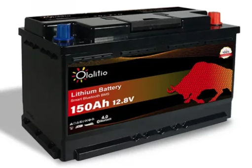

visto che non ho voglia di fare modifiche, sarei orientato su questa batteria
Batteria al litio 150Ah 12V LiFePO4 sotto il sedile-Bluetooth-BMS-Olalitio
SKU: OLA-12-150-S
€ 645,65  IVA inclusa
–   Sostituisci facilmente le tue batterie VARTA GEL o AGM
– Consegnate a casa tua entro 2/4 giorni
– 5 anni di garanzia  *
– Cella batteria presmatica di classe A
– Applicazione disponibile su Apple Store e Google Play
– Dimensioni (L x P x A) mm : 355 * 175 * 188mm – Standard DIN H8/LN5
–   Adattato appositamente per adattarsi sotto il sedile di un camper Fiat Ducato, Citroën, Peugeot

Ma quanto ti mancherebbe?
Puoi anche usare 4 spessori con viti più lunghe per rialzare un po' il sedile, se fossero solo un paio di cm...
Passare da 200 Ah in AGM a 150 al litio ha poco senso.
Dicono che si può prelevare energia da -20 a +60 gradi, però si possono immagazzinare solo da +10 a +45 gradi, non mi torna...

hai ragione Marco, ma una litio da 150Ah in sostituzione delle due AGM da 100Ah cad. mi farebbe risparmiare almeno 40kg di peso e lo spazio per montare sempre sotto il sedile sia MPPT che il DC/DC, quindi considerando che due buone AGM costano almeno 400€ la differenza è di circa 250€ in più con il vantaggio, oltre al peso, di una ricarica più veloce ed in teoria una durata maggiore

due buone AGM costano almeno 400€ la differenza è di circa 250€ in più con il vantaggio, oltre al peso, di una ricarica più veloce ed in teoria una durata maggiore ciao
Le mie due AGM sono da 100 + 100 Ah e insieme posso ricaricarle fino a 65 Ampere totali, sono scaricabili fino al'80% che equivale a 160 Ah (teoriche).
Vanno bene anche per mettre in moto l'Iveco 2500TD raggungendo insieme lo spunto di 1700 A.
Di una litio da 150 Ah apprezzerei il minor peso, ma delle AGM rimpiangerei lo spunto per poter sotituire la BM, la non dpendenza dalla temperatura e il non dover fare azioni complicae per evitare che il DC.DC converter e il fotovoltaio le tengano cariche al 100% in rimessaggio.
Ho due Zenith ZLM120075 pagate in tutto 470 euro, cioè 220 cascuna pù 30 di spedizone.
Cerca di mettere 300 Ah di litio se davvero vuoi notare la differenza.

Marco le tue considerazioni sono corrette ma per come utilizzo io il camper trovo che 150Ah di litio mi siano sufficienti, in quanto non faccio mai più di due giorni fermo in libera, ho il riscaldamento a gas e frequento luoghi dove la temperatura minima difficilmente scende sotto i +10°; avendo un furgonato posizionare tutti le apparecchiature sotto il sedile del passeggero mi evita di dover modificare pesantemente i cablaggi, cosa che si verificherebbe montando una 280/300Ah e occupando tutto lo spazio come attualmente succede con 2 AGM Varta da 95Ah Dual Porpose : calcolando di non scendere sotto il 40% con le AGM ho disponibili reali circa 115Ah, con la litio da 150Ah  all'80% ho 120Ah e quindi una autonomia identica con i vantaggi menzionati prima.
Per l'avviamento del motore ho un booster in grado di avviare motori diesel fino a 3.000cc

le temperature operative per il prelievo della corrente sono cosa diversa rispetto a quelle per la ricarica.
Anche prodotti di alta qualità le hanno differenti.
WORKING TEMPERATURE (DISCHARGE) -20°C/+60°C
WORKING TEMPERATURE (CHARGE) 0°C/+45°C
In merito all'attendibilità dei dati forniti da prodotti economici, beh, siamo alle solite... tirate i dadi signori, è il vostro turno...
