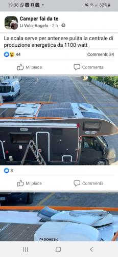

Sono di ritorno dalla Finlandia.
"sosta libera" da un punto di vista elettrico, nei campeggi ci sono andato eccome, ma non avendo caricabatterie a 230 Volt (manca proprio l'impianto)  è come se avessi fatto solo sosta libera.
Ecco il mio impianto...
- Impianto fotovoltaico da 760 Watt ( due pannelli da 380 Watt con due regolatore Western WRM20).

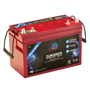

- Due batterie AGM da 100 Ah "triple purpose" della Zenith (motore, salpa ancore e servizi) ZL120075 con attacchi M10 e a piolini conici.
- Alternatore collegato alle BS tramite Energy Power Evolution che a BS scariche erogava 32 Ampere di ricarica, disabilitabile in caso di sole perché l'alternatore frena il motore e per ricaricare le BS vuole gasolio, l'ho tenuto attivo solo nei giorni di brutto tempo e nelle ripartenze da due giorni parcheggiato all'ombra.
Nessun problema neanche col frigo a compressore col camper chiuso 36 ore nella stiva del traghetto (due viaggi).
La sosta più lunga che ho fatto è stata di tre giorni, parcheggiato all'ombra.
Consumi:
Ricarica dei cellulari, frigo a compressore, un po' di Eberspacher per scaldare la cellula nei giorni freddi, tre volte il Webasto per preriscaldare l'acqua del motore.
Poi PC per elaborare le foto e i filmati e per vedere i film nelle serate di brutto tempo.
Ovviamente luci, pompa dell'acqua ecc... la solita roba.
Le batterie di quel tipo sono necessarie per due motivi:
- Poter avviare il motore in caso di guasto della BM (920 A di spunto ciascuna).
- Poter sopportare elevate correnti di scarica (Inverter) e anche di ricarica (Alternatore insieme al fotovoltaico)
Sono molto soddisfatto...specialmente di questo...
Marco.

Quelle AGM della zenith, se trattate correttamente, credo che ti possano fare 8 anni per uso come il tuo, non quotidiano.
Ti sono costate meno di 500 euro.

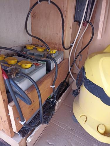

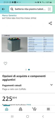

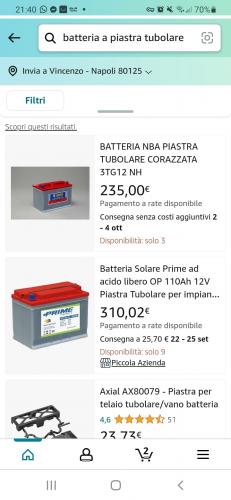

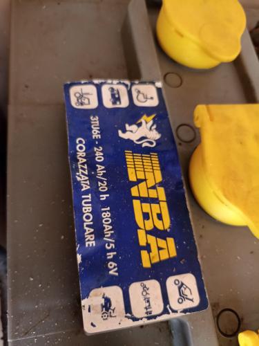

A proposito visto che sai di cosa parlo...
Per il prossimo cambio di batterie avrei adocchiato queste...
IMG-20230920-WA0076(1).jpgIMG-20230920-WA0071(1).jpgIMG-20230917-WA0052(5).jpgIMG-20230917-WA0051(3).jpg
Batterie fatte in Italia, dalla NUOVA BRESCIA ACCUMULATORI. NBA.
Ad acido libero e piastra tubolare corazzata per trazione elettrica leggera. Golf car e idropulitrici e trabiccoli vari.
1200 cicli a scarica profonda, contro i 400-500 di una AGM ciclica.

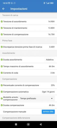

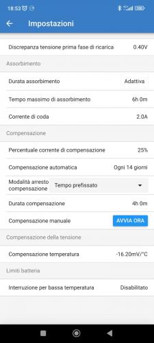

Unica pecca, le impostazioni di carica.
Pochi Cb le possono gestire.
E alcune utenze delicate potrebbero non digerirle.

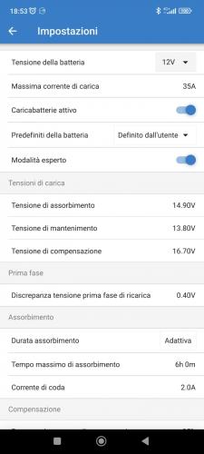

Vanno caricate normalmente oltre 15v e periodicamente EQUALIZZATE oltre 16v.
Ho programmato il solare sul camper di una persona secondo indicazioni della stessa azienda via mail.
E con l.opzione meno aggressiva delle 3 offerte da victron per TUBULAR PLATE TRACTION.

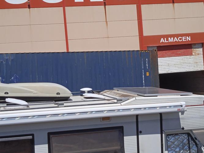

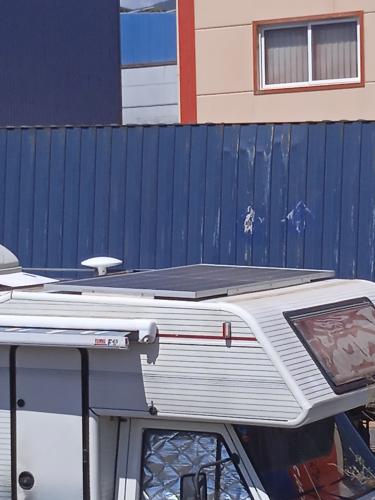

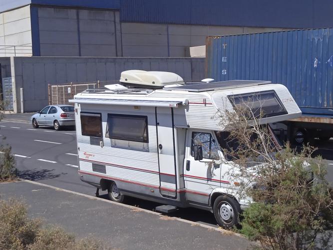

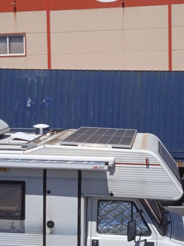

​​​​​​poo ha ragione anche laikone...780w di pannelli stanno veramente su pochi mezzi. Qualche camper un po' datato o furgoni fatti su misura come il tuo.
Sul mio ce ne stanno anche 900.
Ma dovrei togliere il baule dal tetto.
Col baule ho spazio per altri 200-250w che sarebbero 700 in totale.
E questo solo perché non ho l oblò in mansarda e la mansarda è completamente piatta.
E ospita fino a un pannello da 450.
​​​​​​pero non avere l oblò in mansarda è un difetto per il caldo. Ho un finestrone gigante ma non è lo stesso di un oblò.Anzi spesso è una inutile serra e in inverno gelido.
IMG_20230518_114902(2).jpgIMG_20230518_114706_1(2).jpgIMG_20230518_115031_1.jpgIMG_20230518_114759(1).jpg

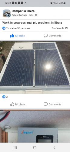

Poi c'è chi spendendo soldi e facendo mosaico trova la soluzione... comunque
