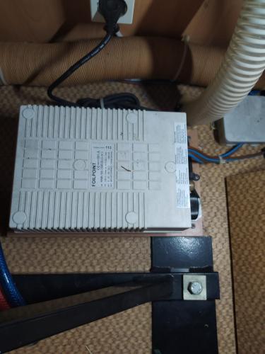

Ho già pubblicato su "Marchi" senza però ricevere risposta.
Stiamo sistemando un Burstner 685 Elegant che ha preso di recente un mio amico e sotto una panca abbiamo trovato questo trasformatore Foil Point attaccato alla 220 che però ha i fili di uscita che scompaiono sotto il pianale.
Qualcuno lo ha montato sul proprio camper?

Ho già pubblicato su Marchi senza però ricevere risposta. Stiamo sistemando un Burstner 685 Elegant che ha preso di recente un mio amico e sotto una panca abbiamo trovato questo trasformatore Foil Point attaccato alla 220 che però ha i fili di uscita che scompaiono sotto il pianale. Qualcuno lo ha montato sul proprio camper?
prova a mettere il dettaglio dell'etichetta per capire cosa è

Potrebbe essere di un riscaldamento a pavimento.
HO trovato questo in
rete
. Sembra come il vostro.

Il fatto che i fili spariscano nel pavimento potrebbe essere giusto! Indagheremo.
