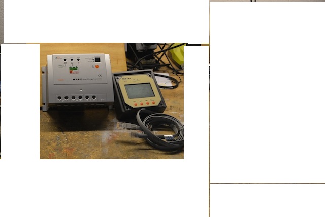

Ho un regolatore MPPT della EPsolar  con il suo display remoto che avevo disinstallato un anno fa' per installare uno piu' evoluto.

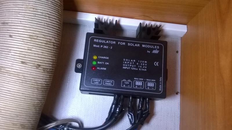

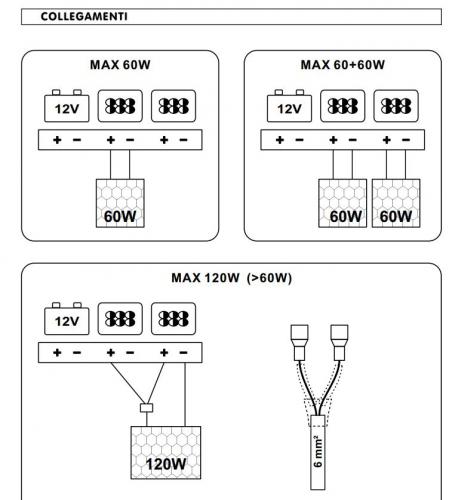

...posso chiedere a voi... visto che ci capite di pannelli:
ho un regolatore di carica di carica P262-2, ha due ingressi per due pannelli, ma il vecchio proprietario li collegò come se fosse uno solo, ... ha unito i "-" ma portato i due "+" uno per attacco...
vi chiedo se volessi cambiare il regolatore. con uno MPPT..c'e ne sono a due attacchi, se no come dovrei fare?
uno per pannello?
LukeS
Modificato da LukeS il 21/02/2019 alle 09:57:22
ik6Amo
ik6Amo
Inserito il 21/02/2019 alle: 11:24:16
In risposta al messaggio di LukeS del 21/02/2019 alle 09:56:09
...posso chiedere a voi... visto che ci capite di pannelli: ho un regolatore di carica di carica P262-2, ha due ingressi per due pannelli, ma il vecchio proprietario li collegò come se fosse uno solo, ... ha unito i - ma
portato i due + uno per attacco... vi chiedo se volessi cambiare il regolatore. con uno MPPT..c'e ne sono a due attacchi, se no come dovrei fare? uno per pannello? Grazie
Se non ti ho evidenziato problemi nell'altro post, è perchè non ce ne sono.
Se vedi lo schema che hai allegato, un pannello da 120W porta il collegamento del negativo su un solo morsetto, mentre sdoppia il positivo. Questo perchè gli ingressi positivi hanno un diodo di separazione che sicuramente non sopporta tutta la corrente di un pannello da 120W, mentre il negativo ha un collegamento comune ai due morsetti.
E' quindi corretto, avendo due pannelli solari, collegare un negativo in comune ed i positivi separati. Si dovrebbe tener conto però del fatto che in questo modo la corrente sche scorre sul negativo è doppia, quindi la sezione dovrebbe essere maggiore. Considerando però che si tratta di pannelli da 60W l'uno, quindi con una corrente massima di 2,8-3A, la cosa è poco importante, poichè basta un filo da 2,5 mm2 (meglio se da 4 mm2 ma non indispensabile) per fare il collegamento.
